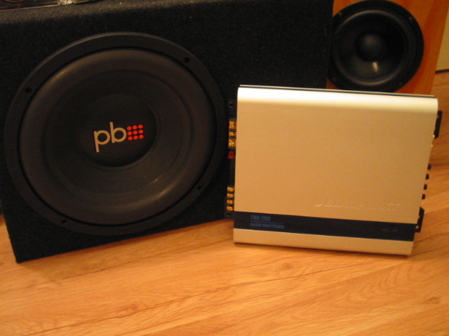

    Popak
    Moderator na urlopie...
    Ja jestem szczęśliwym posiadaczem BLAUPUNKTA THA 280 i powiem że jest wart swej ceny!!!
    Wzmacniacz pracuje w klacie A/B.
    W instrukcji jest napisane że musi mieć kabel 6mm2 ale to za mały minimum do niego to 10mm2. Bezpiecznik główny o wartości 40A.
    Kupiłem do niego głośnik PowerBass S12 i powiem że PB jest za słaby! Ten wzmacniacz potrafi dać kopa!
    Kilka fotek :]
    Co sądzicie o BLAUPUNKT THA 280 Co sądzicie o BLAUPUNKT THA 280 Co sądzicie o BLAUPUNKT THA 280 Co sądzicie o BLAUPUNKT THA 280
    KLIKNIJ ABY POWIĘKSZYĆ!!!

    Po czym uważasz ,że jest za słaby?
  • #13 3493793
    Popak
    Hmmm :)
    Ja szukam czegoś 400W :) właśnie się zastanawiam nad wymianą PB na coś mocniejszego. Bo jak podbije basy to głośnik skacze jak by dostał jakiś dopalacz ;) i nie wytrzymuje.
    Podkręcając głośność dochodzę do momenty gdzie głośnik ma maksymalne wychylenie i zaczyna charczyć a jak podpiołem kumpla subik 400W i biorę na ful to wszystko jest elegancko.
    Dodam że kabel zasilający mam 20mm2 i kondensator 1F kable do suba są 4mm2.
    Ps. Nie wiem może coś mam z budą albo mam felerny głośnik ale to przeszkadza.

    i sie dziwisz ze jak podbijasz basy to się cos takiego dzieje? przesterowujesz sygnal i takie wychylenia to nic dziwnego w skrzyni zamknietej
  • #15 3493865
    Popak
    Na pewno nie mam przesterowania jak pisałem wcześniej testowałem z innym głośnikiem i było wszystko ok.
    A bude mam nie zamkniętą a BasReflex 50litów.

    Dokładnie tak samo myślę .Nawet jak kupisz 1000w rms głośnik i popodbijasz basy i włączysz Loundnes to będzie charczeć.Co do tego blaupunkta ,to jest on nawet za słaby ,żeby dobrze napędzić PB( podepnij mu 300w rms i zobaczysz ,a nawet poczujesz jak GRA ) .Tym Blaupunktem ,jak mu cisniesz na maxa (+podbicia basu) to tylko zniekształcasz dźwięk i jesteś na dobrej drodze do uszkodzenia tego fajnego glośnika.

    Dobra koledzy to jak wyjaśnicie mi jak podepnę subik kumpla który ma 400W i wszystko jest OK? a PB mi charczy.
    Ps. proszę czytać dokładnie posty!
  • #21 3494985
    powalla
    Moderator CarAudio
    Jaki to głosnik(ten 400)?
  • #22 3495570
    Popak
    DLS MW10
  • #23 3495602
    powalla
    Moderator CarAudio
    No to porównałeś 3x droższe głośniki(widać ten dls jest bardziej odporny na przestery).

    nie rozumiesz... glosnik taki jak PB z dosc slabym ukladem magnetycznym bedzie tak latal w skrzyni zarowno BR jak i closed, kwestią może byc za slaba kontrola... kiepski wzmacniacz lub nieodpowiednia skrzynia, przykladowo BR. pozatym ty go zapewne testujesz na bardzo niskich czestotliwosciach, a PB to glosnik do grania a nie do urządzania wiejskich imprez, nie da sie z niego takiego cisnienia uzyskac jak przykladowo z BM'a.

    napisalem ze PB nie wytworzy ci takiego cisnienia jak inne glosniki z mocniejszym ukladem magnetycznym więc NIE DZIW się ze membrama lata bo to jest normalna sprawa w skrzyniach zamkniętych. Nikt nigdy nie napisal ze BSW dudni, chyba ze ktoś kto go nie słyszał. Dziwisz się ze membrama lata a nie powinieneś, to nie tak sprawa wzmacniacza co raczej urok własny. I ty chcesz teraz taki głosnik który wytworzy większe cisnienie tak? jesli tak to poprostu to napisz a nie mow ze membrama lata, bo to normalne.
  • #29 3498168
    powalla
    Moderator CarAudio
    "BSW dudni " ? dziwne ,a nawet bardzo dziwne.(jaka buda i jaki BSW-konkrety).
    Polecalismy ci na pewno PB ale 1254 lub 1054 (mniej prądożerne)ale ty PRZESTERUJESZ podbiciami basu każdy (sory nie DLS za 900zł ) głośnik.
    POWYŁĄCZAJ TE LOUNDNESY I KOREKTORY ,bo nie po to realizator dźwięku bierze grubą kasę za realizację nagrania, abyś ty niweczysz jego robotę.
