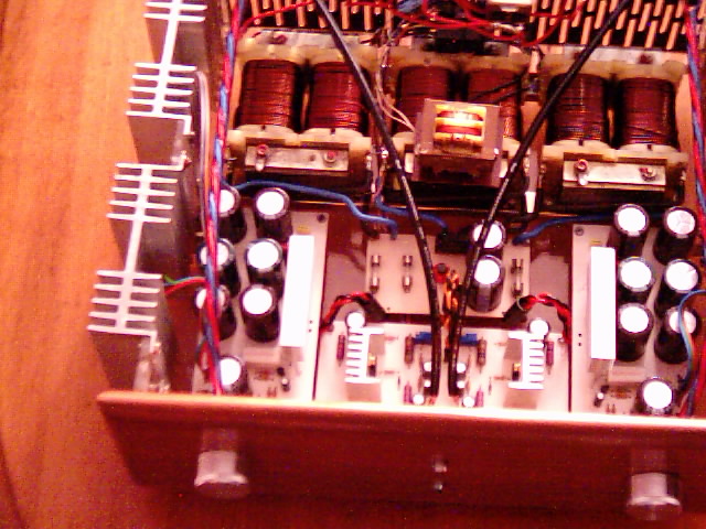

  • #19 497810
    Daris
    Ja robie na EL84 w przeciwsobnym.
    Tylko na takie mnie narazie stać.
    Pozdrowienia.
