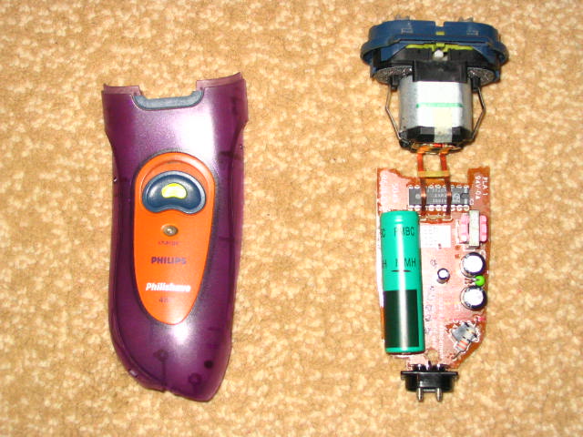

    Witam,jak nadmieniłem w temacie rzecz miała bliski kontakt z ziemią.Golarka jest akumulatorowo-sieciowa,po załączeniu przez obudowę było widać dużo iskrzenia.Z tym sobie poradziłem lut nie wytrzymał, teraz jest ok nie iskrzy.Problem w tym że po ładowaniu 24 h i podłączeniu do sieci nie chce kręcić, a przy pokręceniu ręcznym napędu głowiczek strasznie słabo kręci (w tym czasie musi być podłączona do sieci ).Zastanawiałem się nad akumulatorem (mój typ ) bo golareczka parę wiosen już ma ,ale nie ma żadnych oznaczeń i nie wiem gdzie to dostać.A może wystarczy wlutować zwykły paluszek akumulatorek np. 2300mAh ?Proszę o sugestie,pojemność firmowego aku.,gdzie kupić i najważniejsze czy lutując go nie zniszczę temperaturowo jakiegoś układu,firmowy aku. był zgrzewany.
    Jeszcze jedno golarka leżała parę miesięcy zanim się za nią zabrałem :D:D:D

    Zdjęcia będą jutro

    na sam przód wymień akumulatorek na jakąś baterie, nic nie powinno się stać przy wylutowaniu i wlutowaniu nowej bo akumulatorek jest dość daleko od pozostałych układów. jeśli to nie pomoże to trzeba będzie poszukać innej przyczyny. a tak poza tym to daj lepsze zdjęcia bo na tych dość kiepsko widać i daj zdjęcia obu stron płytki.

    Mam tez tę golarkę. Działa tylko podłączona do sieci ale musi się "rozkręcić" podłączona przez parę minut zanim w ogóle będzie możliwe jakiekolwiek golenie bo inaczej obroty są za niskie i mocy brak.
    Czy wymiana akumulatorka rozwiąże problem? bo jest coraz gorzej.
    Czy dobry będzie taki GP 125AAMT/2PF 1250mAh AA NiMH? Zdaje się jest dostępny.
    Ja mam jedynie jakiś stary SAFT RC 6 1,2V 950mAh Ni-CD ale na płytce jest napis że tylko NiMH powinny być używane.
    Gdzie tu jest + a gdzie -? Na górze+?

    1. Wymiana akumulatora powinna pomóc.
    2. To ogniwo powinna pasować.
    3. Do testów można spróbować użyć NiCd ale do długotrwałego użytku należy użyć NiMH ze względu na nieco inne parametry ładowania a co za tym idzie szybszej degradacji ogniwa.
    4. + jest od trony przetłoczenia na obudowie akumulatora.

    Dziękuję za odpowiedź. Czy nie lepszy będzie akumulatorek z blaszkami do lutowania. GP 130AAM/ST 1300mAh AA NiMH 1,2V
    Bo chyba nie będę rozlutowywać blaszek na płytce tylko cyną przylutuję do nich. Te obecne przyklejone trzeba delikatnie śrubokrętem podważyć i oderwać od akumulatorka prawda. Pierwszy raz będę to robił.
    Czy może prościej jest rozlutować te blaszki od dołu płytki zamiast odrywać?

    Dziękuję, zatem kupię tego gotowca i spróbuję rozlutować blaszki od dołu płytki. Mam nadzieję, że się uda i płytki nie uszkodzę. Musi być ten pierwszy raz.

    Oba ogniwa różnią się chyba tylko pojemnością, teoretycznie im większa pojemność tym lepiej bo golarka będzie dłużej pracowała bez konieczności ładowania, chociaż na Aliexpress są zamienniki oryginałów o niby deklarowanej pojemności 2200 mAh co przy tym rozmiarze ogniwa jest bzdurą.
    Oczywiście nie ma nic za darmo i większą pojemność zazwyczaj oznacza mniejszy maksymalny prąd z jakim można obciążać ogniwo ale nie wiem czy w tej maszynce będzie miało to duże znaczenie.
    Tak jak kolega wyżej zaznaczył najlepiej użyć ogniw z już zamocowanymi blaszkami żeby niepotrzebnie nie przegrzewać akumulatora.
    Możesz od starego ogniwa oderwać blaszki pozostawiając je przylutowane w płytce i do nich dolutować blaszki w nowy akumulatorze.
