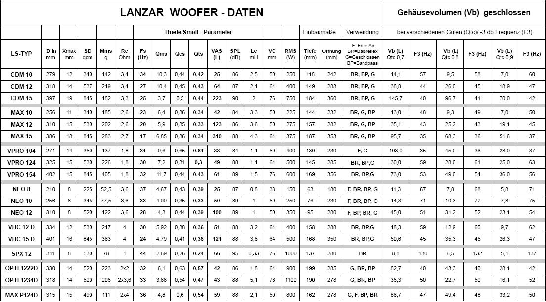

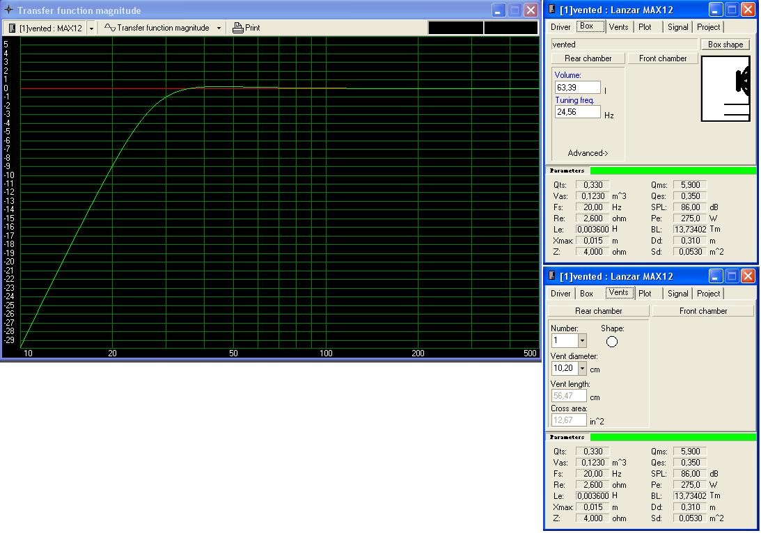

    Chce kupić Lanzara MAX12 i chciałbym żeby ktoś kto się na tym zna napisał mi czy to co mi wyliczył WinISD jest prawidłowe czy może coś zmienić i dla czego program wyliczył tak długą rure Bass Reflex??
    Tutaj są parametry tego głośnika:
    Lanzar MAX12
    a to screen z WinISD:
    Lanzar MAX12

    wzmak hpb 602 bedzie troche przy slaby najlepiej zebys mial hpb1502 jesli chodzi o skrzynie to tylko i wylacznie bass reflex o pojmnosci wewnetrznej 45 litrow i port o srednicy 10 cm i dlugosci okolo 25- 28 cm

    Zastosowales duza obudowe nisko strojona i to z duzym otworem dlatego wyszla taka dlugosc. Suby do samochodu stroi sie inaczej niz do domu bo tzreba uwzglednic specyficzne warunki panujace w samochodzie.
