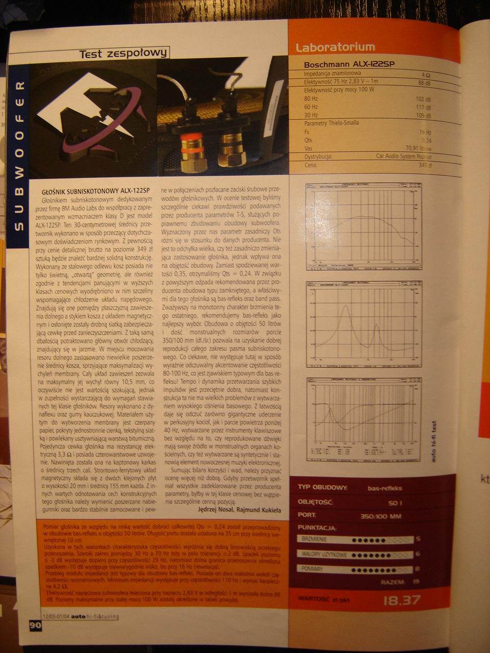

    Ja polecał bym Tobie Boschmanna ALX 122SP za 200zł
    głośniczek potrafi naprawde niziutko zejść mam go w skrzyni 50L z br 10x32cm i wytwarza konkretne bbaassyyi mieści sie w Twoim przedziale cenowym do 200zł
