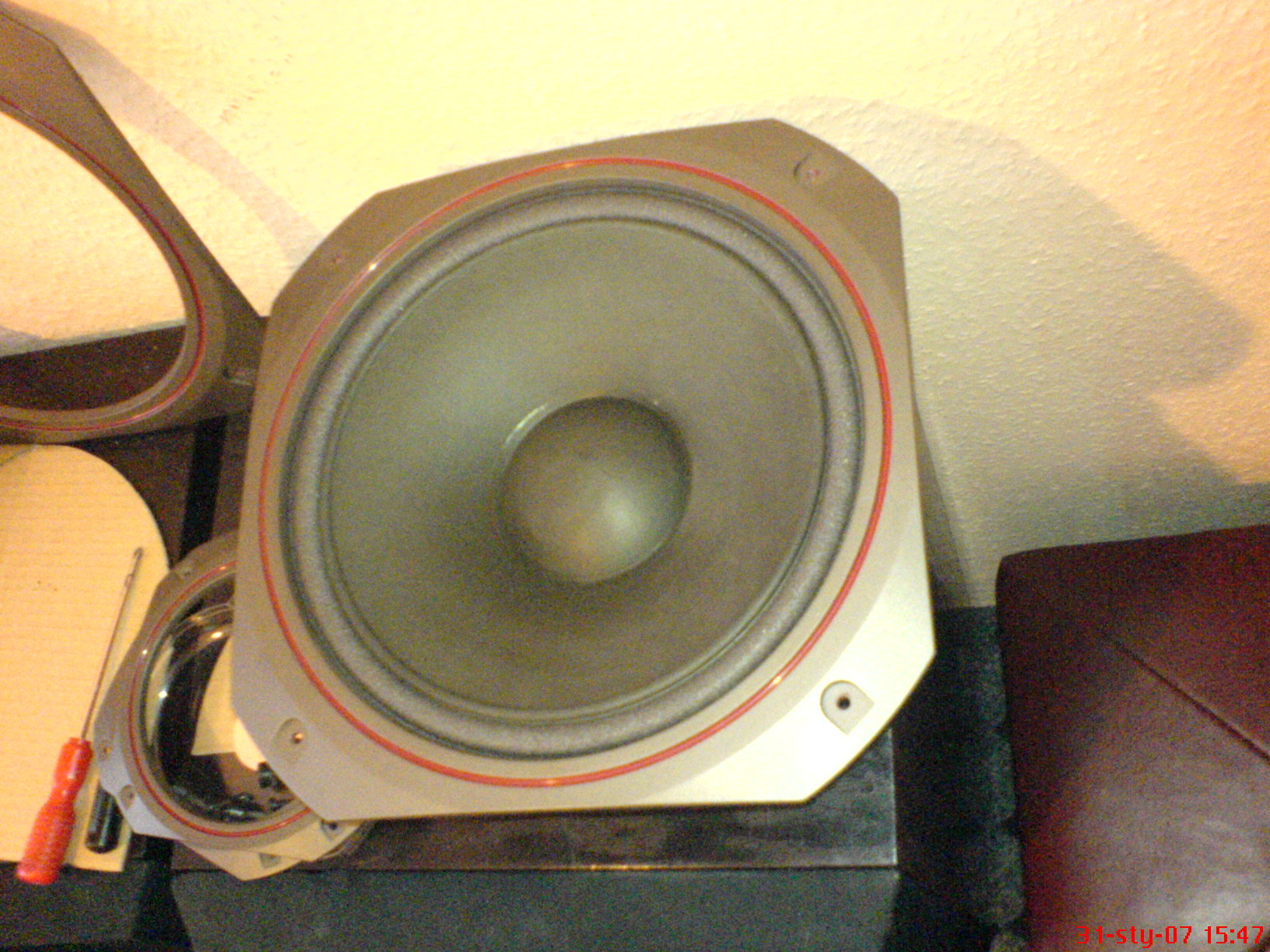

    Posiadam kolumny Mildtona 80 ale głosniki nadaja do wymiany(cala pianka poszła).I teraz pytanie regenerowac je samemu(zalezy mi na kasie)i kupic zestawik:
    http://www.allegro.pl/item160786332_zawieszenie_membrana_gratis_do_tonsil_25_cm_.html
    i
    http://www.allegro.pl/item160786189_zawieszenie_membrana_gratis_do_tonsil_12_cm_.html
    czy lepiej oddac to do serwisu gdzie regeneruja(ale tu dosc drogo 29zł za średniaka to niski pewnie z 45zł)prosze o pomoc zalezy mi na brzmieniu.

    regeneracja to nic trudnego :) kupuj wylącznie na piankach nie na gumie. gumowa zawiecha zmienia charakterystyke glosnika (na gorsze)
    Poczytaj o regeneracji dziecinnie prosta rzecz naprawde nie ma co przeplacac :) Sam zabralem sie do tego w ktorys dzien poczytalem troszke pogrzebalem po necie i zrobilem wedlug podanych wskazowek :)
    Najwazniejsze to sie nie spieszyc za pierwszym razem i dobrze wycentrowac cewke:) reszta juz leeeciii :)
    Jakbys czegos nie wiedzial to wal na PM ale na eletrodzie jest pelną wątkow :)

    Tylko nie przyklejaj membrany jakimś klejem typu kropelka czy super glue. Najlepszy do tego jest butapren, bo schnie dość długo i możesz skorygować ustawienie membrany.

    TheCain nie kupuj tych membran z allledrogo bo one się nie nadają do regeneracji Tonsilów jak potrafisz to regeneruj sam kup same zawieszenie z www.pabel.pl albo www.umifon.pl i wklej je i po problemie po co chcesz od razu wymieniać całe membrany :?: taniej i lepiej jest kupić i wkleić same zawieszenie górne

    Wielkie dzieki tez nie bardzo bylem przekonany co do tych z allegro, wybiore cos orginalenego i jeszcze jedno a jak mam wklęsniętą kopułke to co trzeba zrobic?
  • #7 3495329
    dj magic
    Poziom 19  
    To możesz również kupic nowe kopułki, lub jak nie jest za mocno wciśnieta spróbować wyciągnąć odkurzaczem lub szpilką.

    Tylko zbytnio nie czaje tych rozmiarów i tych wszystkich numerów na umifonie. W kolumnach są głośniki:
    GDM 12/60/2
    GDN 25/60
    Napiszcie dokladnie ktore mam zamowic zawieszenie o kopółki.
  • #9 3495854
    sebus29
    Do GDM Z 12 P
    Do GDN Z 25 P
    Z działu zawieszenia membran

    Zmierz jakiej masz szerokości te kopułki.Okablowanie możesz wymienić na kable z miedzi beztlenowej jednak nic ci to zauwarzalnego nie da.

    Są tylko do gł. GDN KP 86
    Do średnich bedą chyba te KP 27 jednak nie podali jej wymiarów
    jak bedą troszeczke większe to nic
