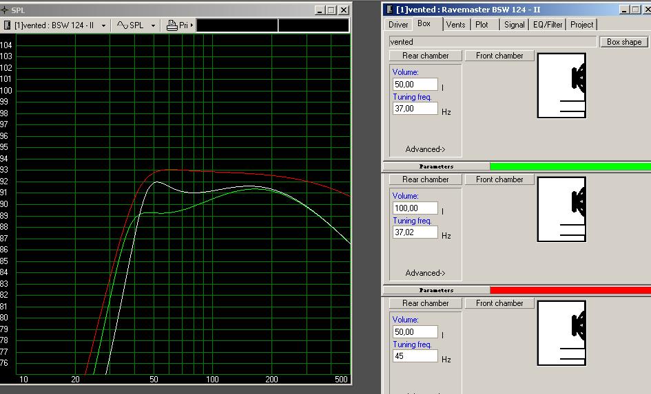

    witam
    robilem symulacje w winisd i niewiem co zrobic. Tesla kolor zielony(strojenie 37Hz) lepiej zagra od bsw 124 kolory: czerwony i bialy strojone kolejno na 45 i 37...
    Jak to wyglada w zeczywistosci? Tesla jest tansza o jakies 50 zl a z symulacji wynika ze zagra lepiej. Ma to byc subwoofer do muzyki wiekszosc widac na screenie... Prosze o pomoc .
    do napedzenia mam wzmaczniacz od matronixa wst300tp (moc rms wg. producenta 300W )
    Wyczytalem ze tesla jest troche wolna i muli...(ile w tym prawdy?)
    prosze o opinie.

    arn 312 się rozleci pod 300w,
    do tego jest to głośnik raczej do kina - bardzo muli , więc symulacje nic tu powiedzieć nie mogą...
    optymalnym napędem dla arna jest jakieś 150w i już nie więcej.
    bsw natomiast gra twardo - lepiej spisuje się w muzyce , do kina raczej nie pasuje.
    jeśli sub ma do muzy być to bier BSW.

    a jak lepiej stroic do muzyki tego bsw okolo 37Hz czy wyzej okolo 44-45Hz
    harakterystyka w winisd jest duzo ladniejsza pod strojeniem 45Hz, wiekszosc ludzi stroji na okolo 36-37Hz ale czy jest sens? czy w sluchaniu muzyki potrzebne sa az tak niskie tony? mam dylemat bo to bsw ogolnie jest polecane a ja niemam jakos przekonania. Co jeszcze moge zaryzykowac w tym przedziale cenowym ?

    przy 45hz będzie spore podbicie - nie sugeruj się tak mocno winisd bo on dość kiepsko symuluje np głośniki z niskim qts.

    wiec czym sie sugerowac jak nie winisd? pytam raz jeszcze czy przy sluchaniu muzyki dziwki 36-44hz sa takie potrzebne?
    a i czy w rzeczywistosci ten bsw przy strojeniu na 37Hz bedzie miał ladniejsza charakterystyke? Na stronie producenta jest charakterystyka strojenia na 40Hz i przy 40Hz jest okolo 90 db potem juz przy 50hz jest okolo 93,5 db i plasko az do konca interesujacego mnie pasma. Niewiem czym mam sie kierowac ?

    bass box pro jest o niebo lepszy ;]
    jasne że są - proste, szczególnie jak słuchasz np katie melua, jazzu jakiegoś - naprawde przydaje się niski zakres.
    Pozatym od tego właśnie jest sub, do tych 50-60hz to monitorki schodzą....

    no to sciagne basbox'a i bede sie bawic... jeszcze mam pytanko jak odliczyc BR od pojemnosci skrzynki? jako pelny walec ? czy tylko scianki sie odlicza ?
    a i najwazniejsze pytanko ile mam odliczyc litrow na glosnik bsw 124 II ?

    pełny walec.
    "a i najwazniejsze pytanko ile mam odliczyc litrow na glosnik bsw 124 II ? "
    sporo było o tym bsw na forum - poszukaj i znajdziesz gotową skrzynke...
