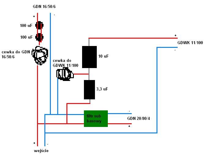

    Buduje kolumny labiryntowe na głośnikach GDN 20/80/4, GDN 16/50/6 i GDWK 11/100. Jest to konstrukcja dwu i półdrożna. Na labirynt idzie głośnik GDN 20/80/4 i jest strojony na ok. 20 HZ i odcięty powyżej 125 Hz. Cały problem polega na tym że nie wiem jaki bass Reflex jest potrzebny do głośnika 16/50/6 który będzie grał na częstotliwościach nisko średnio tonowych, i jaka powinna być pojemność obudowy. Mają to być fronty do kina domowego.
    Pozdrawiam i proszę o pomoc.

    eee - nieco dziwna konstrukcja imho.
    tutaj nijak te 2.5 drogi nie pasują - rozumiem że po prostu chciałeś zaoszczędzić na zwrocie do 16 50 6 ;]
    imho te 20hz to za nisko, a tak wogóle robienie TL bez systemu pomiarowego to kompletny nonsens...
    ja bym dał 16 w closed mała dobrze wytłumioną - mają spory rozrzut qts i tyle, napewno wytrzyma więcej niż ta 20 ;]

    Nie jestem pewien czy jest to 20 Hz ale powinno być coś koło tego. Długość tunelu basowego w labiryncie wuchodzi 193 cm. jest to wyliczone z prędkości dzwięku w powietrzu podzielonej przez częstotliwość rezonasową 340 m/s : 44 Hz podzielone przez 4 wychodzi w przybliżeniu 193 cm. Przekrój początkowy to powierzchnia czynna membrany czyli 220 cm2 ułożone w prostokąt o wym 11 x 20 cm. a końcowy to połowa tej wartości czyli 5,5 x 20 cm. A jeśli chodzi o zwrotnice to wcale nie była taka tania do GDN a 20/80/4 użyłem filtru sub basowego Janbo za który zapłaciłem 66 zł. za sztukę, a GDN 16/50/6 został ocięty 2 kądensatorami 100 uF które są połączone równolegle i dają razem 200 uF oraz dobraną do tego celu cewką. dłośniki wysokotonowe GDWK są odcięte kądensatorami 3,3 uF i 10 uF połączonymi szeregowo i do tego kądensatora 3,3 uF przy łączeniu z 10 uF jest wejściem podłączona cewka a wyjściem do wspólnych minusów. Dołączam shemat.

    lepiej zacznij od jakiś monitorków bo ta zwrota to porażka...
    a cały TL nie ogranicza się do "obliczenia" długości tunelu i pow. wloty i wylotu...
    bez sprzętu pomiarowego nie zrobisz dobrych monitorków, a co dopiero 3way z TL ?
    imho wielka i droga kiszka z tego wyjdzie i nic pozatym...
