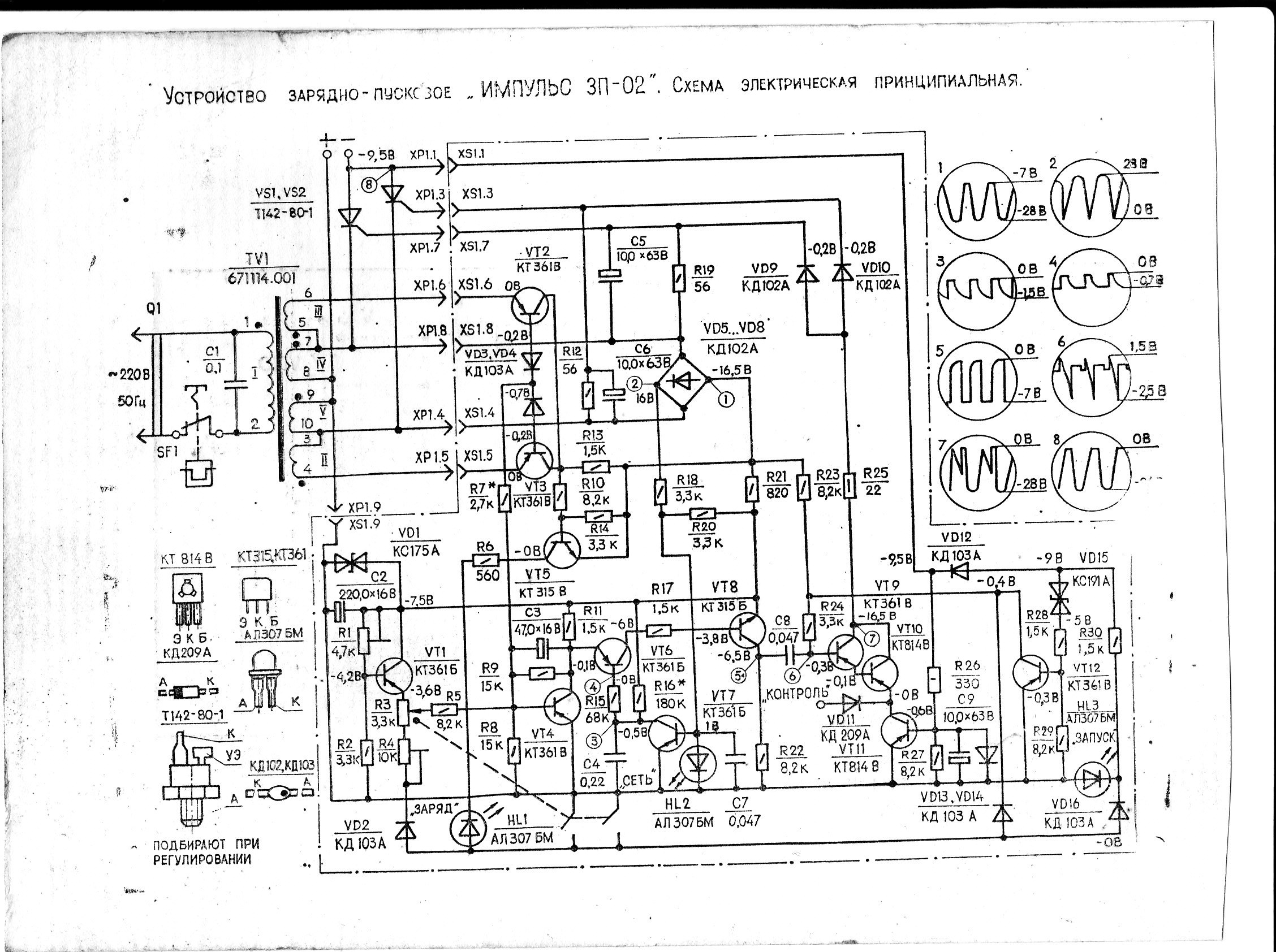

    Wpadł mi w ręce rosyjski prostownik z rozruchem silnika .Jest to model z kontrolą napięcia ładowania poprzez zwarcie wkrętem domasy. " Padł " w nim układ regulacji - sterowania prądu ladowania. Właściwie to widać z oględzin iż to krople deszczu narozrabiały. Uszkodzone zostały tranzystory o oznaczeniach B 8909 i B 9003 lub bez litery B.
    Jestem elektromechanikem lecz nie znam rosyjskich tranzystorów.
    Proszę pomóżcie dobrać zamienniki tych tranzystorów do tego sterownika.

    Witaj. Napisz konkretnie jaki to model,typ tego prostownika.
    Schematu pewnie niemasz??

    Założę się że są koloru żółtego lub pomarańczowego,
    Jeśli to B jest pośrodku ( -B-) to jest KT 361 jeśli natomiast
    B jest w lewym górnym rogu jest to KT315.Na temat tych
    tranzystorów już kiedyś pisałem.Więcej dowiesz się więc
    wpiując w "szukaj"KT315

    W odpowiedzi na poprzednie posty to jest to ZP-2. Owe tranzystoty są koloru pomarańczowego z kodem --B-- na środku tranzystorów.

    Tu masz scemat.

    Dziękuję za schemat , on rozwiązuje wszystkie moje wątpliwości.
