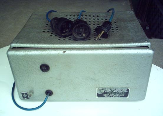

    Witam mam taki stabilizator , a że jestem zmuszony oddać na złom to mam pytanie czy cos można zrobić z jego elementów np. transformator ? jest dość duży może jakaś małą spawarka :D ... dodam że w środku znajduje się oprócz transformatora prostownik selenowy taki dyży czerowny i jakiś kondensator też wielki .
    Pozdro

    Mam to samo w domu, spawarka odpada, za mała moc trafa/ przenikalność, a do tego jego obszerne gabaryty. Był to stabilizator, coś koło 200W, daj sobie z tym 'spoko', może obudowa na coś się przyda i miedż do sprzedania :P
    Prostownik to i może tylko te gabarytyyyyyy :P

    a jak z napięciami tego transformatora ? on daje 220v czyjakiś zmniejszony prąd ?

    Daje stabilne napięcie 230V w ograniczonym natężeniu, ale to masz wszystko na tabliczce znamionowej urządzenia (jest tam podana moc z której oblicz sobie prąd).

    On pewnie działa na takiej zasadzie, że zasila uzwojenie prądem wyprostowanym przez ten prostownik
    selenowy, powodując nasycenie rdzenia, i przez to reguluje napięcie... pytanie jakie napięcie prostuje.
    Nie jednokrotnie takie cuda (bługarskie również) naprawiało się, ale 'zastrzel' mnie, do dziś nie 'kumam' na jakiej zasadzie to działa :cry:

    Czytałem o ciekawszym urządzeniu: transformator, który ma kilka uzwojeń jakoś dziwnie połączonych,
    podłączasz do niego odbiornik prądu, i okazuje się, że napięcie na odbiorniku nie zmienia się, kiedy
    napięcie w sieci pływa, ani jak zmienia się pobór prądu przez odbiornik - o ile się go nie przeciąża.
    I wszystko bez jakichś scalaków, czy choćby tranzystorów - robili to, zanim wynaleziono tranzystor, więc
    nie było na czym stabilizować (chyba na lampach, ale kosztowałyby majątek), więc wymyślono bez tego...

    ... czy cos można zrobić z jego elementów np. transformator ? jest dość duży może jakaś małą spawarka...
    Na spawarkę to troche za mały rdzeń ale np prostownik z rozruchem to już mozna zrobić, wykorzystując przewinięty transformator i obudowę.
    Kondensator i prostownik mozna wyrzucić.
    Jako regulacje prądu można użyć odczepów na pierwotnym z przełącznikiem lub układu na triaku.
    Nie sądzę, rozruch odpada, sprawdziłem i kombinowałem, rdzeń jest do 'upy' :P
