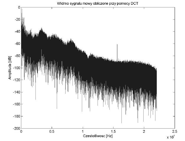

    witam. wie ktoś może jak uśrednić widmo sygnału w matlabie? moze jest na to jakas gotowa funkcja, albo ktos zna algorytm. z gory dzieki i pozdrawiam

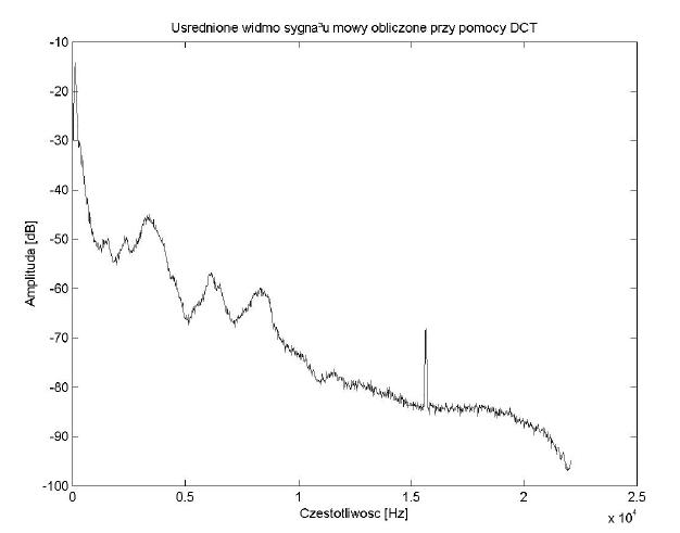

    hm, trochę to strzelanie do wróbla z armaty ale może to rozwiąże problem. Spróbuj wygenerować wektor modułu widma i przefiltrować go filtrem dolnoprzepustowym (eksperymentalnie dobierając częstotliwość odcięcia).

    A może wziąć kilka widm z różnych fragmentów, dodać do siebie "punkt po punkcie" i podzielić przez ilość sumowanych widm?
    w1=fft(syg1);
    w2=fft(syg2);
    widmo=(w1+w2+...)/ilosc_widm;

    W matlabie była funkcja ?spectrum? (mogłem zapomnieć pomieszać) której po podaniu dłuższego zbioru danych niż "rozmiar" transformaty wychodziło uśrednione.
    Można też było ustawić "overlaping".
    Oczywiście było to FFT a nie DCT.
    Ale chyba jeszcze w paru innych miejscach podanie dłuższego n razy zbioru danych dawało wyniki uśrednione.

    Efekt jak na obrazku da filtr medianowy, wspominany juz właściwie przez kolegę powyżej (po wpisaniu tego hasła w wyszukiwarce znajdziesz dużo odnośników).
