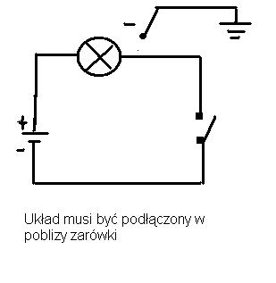

    czytalem wiele postow przeglądałem jeszcze więcej i w żadnym nie znalazłaem odpowiedniego układu tak więc postanowiłem założyć nowy temat moze tym razem ktoś wrzuci odpowiedni układ
    do sterowania mam żarówkę 12V 10W
    uklad nie powinien byc zbyt wielki żeby szło go umiejscowić przy podsufitce
    do dyspozycji w mojej instalacji Opla Vectry A sa nastepujące kable
    + 12V
    - 12V sygnał z drzwi w momencie otwarcie drzwi zamykamy obwód
    - 12V
    Na forum widzialem rozne uklady ale nie ma mozliwosci podłączenia ukłądu przy wlączniku poprostu nie ma miejsca a nawet gdyby sie znalazlo to zeby tam zalozyc mysialbym pol auta rozebrac - taki jest OPEL
    bardzo wazne zeby uklad mial taka charakterystyke
    -zeby mogl dzialac nieskonczenie dlugo na wlączonej lampce
    -po zamknieciu drzwi zeby lampka swiecila sie jeszcze 10sec po czym zacznie gasnać a tro powino trwac okolo 5 sec
    bede wdzieczny jesli ktos wymysli taki ukladzik z zachowaniem prostoty dodam jeszcze ze na bede moglbym wyciagnac prazewód "+12V zapłon"

  • #3 3508478
    wqq
    Cześć
    Tak jak kolega Bonkot polecam ci wykonanie układu z tej strony
    sam wykonałem układ (opóżniacza) http://www.edw.com.pl/pdf/k18/41_13.pdf
    i zamontowałem go w Fiacie Panda
    działa bez zarzutu
    W miejsce R1 zamontowałem potencjometr i w ten sposób mam możliwość regulacji czasu gaśnięcia żarówki zależnie od potrzeb
    Układ wmontowałem w okolicy lampy podsufitowej
    Plusem tego układu jest prostota oraz to że nie trzeba przecinać kabli
  • #4 3509234
    zamela
    z tego co widze uklad nr 2 jest podlaczony rownolegle z wlacznikiem watpie zeby i mnie szlo tak podlaczyc w lapce bo Opel wlaczanei swiatelka ma po lewj stronie tak gdzie jset pokretlo od swiatel a ingerenjca a te ustrojstwa jest ciezka.
    Jesli mozecie do dajcie pomysl jak to u mnie podlaczyc bo polapalc sie nie moge u mnie lapmka-zarowka zawzse ma podany +12V a wlacziniki tylko dają mase- zamykaja obwód tak jak w linku jaki zamiescilem

  • #7 3510398
    wqq
    na początku chciałeś prosty układ dostałeś do niego link http://www.edw.com.pl/pdf/k18/41_13.pdf
    a teraz szukasz czegoś bardziej skomplikowanego - nie rozumiem?
    przecież prostszego schematu nie znajdziesz, a z tym możesz podłączyć się albo pod wyłącznik drzwiowy albo bod lampkę (z tego co narysowałeś na schemaciku)
    zrób ten układ i sobie sprawdź koszt niecałe 5 zeta
  • #8 3510493
    zamela
    ten prosty zrobilem i wlaczylem w szereg z zarowką i efekt jest taki ze w momencie wlaczenia swiatelka lampka odrazu gasnie efekt odwrotny a mialo byc ze po wlaczeniu lampki bedzie ona swiecila do czasu jej wylaczenia po czym zacznie gasnac w czasie 10sec
  • #9 3511238
    wqq
    Witaj
    w najprostszy sposób wykręć włącznik w drzwiach i podłącz się do niego tym okładem według rysunku czyli jeden kabel do masy drugi do styku
    zobacz jaki będziesz miał efekt
    jeśli podłączysz odwrotnie to tak jak napisane było w artykule żarówka będzie świecić słabym światłem
    jak zamontowałeś potencjometr to ustaw go w środkowym położeniu
    układ ten wykonałem w kilku egzemplarzach i nie było z nimi problemów
    były montowane w CC Matiz
