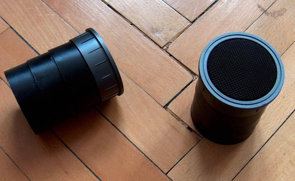

    Ale ten BR tak mi podpadł bo wyjąłem go i okazało się że jest on w dość dziwnej postaci(postaram sie zamieścic jakies foty) a skoro tak wygląda to nie wiem czy go ktoś wogóle policzył wstawiając go tam i czy to już max co słycsze z moich MIldtonów.

    Tak wygladaja tunele BR Altonow(mildtonow) mozesz pokusic sie o usuniecie z nich tej siateczki. Jesli głosniki sa oryginalne i zle ci to gra to moze byc wina wzmacniacza. Jaki masz wzmak?

    Co do tego BR przekonałeś mnie(nie wiedziałem poprostu czy są oryginalne)a więc nie będę tego ruszał.
