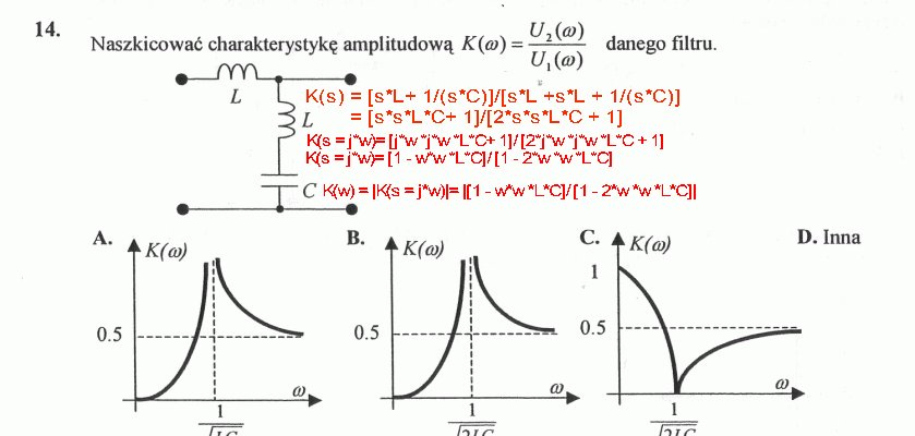

    Jak najprościej sprawdzić czy mam dobry wykres charakterystyki K(ω)=Uwy(ω)/Uwe(ω)???
    Mam na kartce filtr cewka połączona równolegle z cewką i kondensatorem.. i mam wybrać który wykres jest dobry....
    Niestety, ale czytać w Twoich myślach (jeszcze) nie potrafię... na wróżkę, to zbyt wczesna pora, natomiast jasnowidz z Bytowa takimi sprawami nie zajmuje się...
    Wobec powyższego, nawet gdybym najbardziej chciał Tobie pomóc, to nie potrafię, skoro nie widzę schematu i owej charakterystyki częstotliwościowej.

    Już kochany Quarzu prostuję :d
    Co do wyznaczenia współczynnika G12 to nie jestem pewien czy tak jest bo nadal zastanawiam się nad tym czy jest możliwy tam minus.... Więc nie dam sobie ręki odciąć za to.. Ale z tego co piszesz widzę że jest błąd.....
    Co do rezonansów zamieściłem rysunek... mam na egzaminie 3 rysunki plus odpowiedz inne i mam zawsze problem czy prawidłowy wykres się znjaduje tam.. a chcę to zdać jak najlepiej więc...

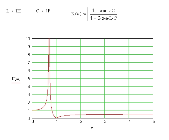

    a ja zawsze uważałem, iż łatwiej jest nauczyć się (czegkolwiek) jak się to zrozumie... dlatego też nigdy nie lubiłem przedmiotów humanistyczno-przyrodniczych... :D
    Wyznaczyłem dla tego filtru stosowne transmitancje, zobacz:
    Teoria obwodów - jaka powinna być wartość E? Zadanie.
    a potem zatrudniłem MathCADa, by wyznaczył charakterystykę częstotliwościową zredukowaną (kiedy; L =1H i C =1F, to zawsze można sobie to roznormować dla konkretnych wartości L i C).
    Wnioski wyciągaj sobie sam...

    no to teeraz jak ja to rozumuję :
    istnieją 2 częstotliwości graniczne dla których wykres przyjmuje określone wartości .
    Dla f=0 cewka to zwarcie kondensator rozwarcie a więc mamy dla f=0 K(ω)=L2/(L1+L2) czyli startujemy od takiej wartości :d
    Dwa charakterytyczne punkty to ωL1=1/(√L2C) co też zgadza się na wykresie.... Ale jak dalej... Kiedy co jest co...
    Teoretycznie to mając dane 3 wykresy żaden z nich nie startuje od 1
    Quarz jak wytłumaczyć że wykres ten ma dwa takie charakterytyczne punkty??? Nie chodzi mi tutaj o wyprowadzenia tylko to musi się wziąśc z tego że dla określonej częstotliwości coś jest zwarciem coś rozwarciem....
    w kolejności rosnącej pulsacji ω, to charakterystyka częstotliwościowa ma biegun dla ωr, kiedy mianownik jest równy zero, czyli dla:
    1 - 2•ωr²•L•C = 0 ==> ωr = 1/√(2•L•C), oraz zero dla pulsacji ωs, kiedy licznik jest równy zero, czyli dla:
    1 - ωs²•L•C = 0 ==> ωs = 1/√(L•C).
    Ale jest jeszcze podpowiedź; D. Inna... :D
