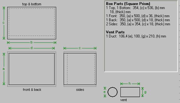

    Witam chce zmajstrować sobie skrzynie do danego glosnika. Jego parametry to:
    Fs=31Hz
    Qms=10,514
    Vas=4,966cu.ft.
    Cms=66,680in/lb
    Mms=2,428oz
    Xmax=0,177in
    Sd=80,5aq.in
    Dia=10,1 in
    Qes=0,296
    Re=3,5 ohm
    Le=1,6mH
    Z=4Ohm
    Bl=12 N/A
    Pe=400Watt
    Qts=0,313
    SPL=93,5
    chcialbym aby otwór w skrzyni był z mdf-u czyli jak sie nie myle bedzie kwadratowy;) prosze o pomoc gdyz w WinISD kompletnie nie mam pojecia o co chodzi z tym strojeniem itp:(

    #2 3511504
    crazy_88
    zrobilem z okraglym i dane dostales juz odemnie:)

  • #7 3515792
    hijacker4
    dołączam obraz jak zrobic skrzynie:D Copyright by Crazy_88 :D
    Skrzynia BR do Hifonics Atlas a12
  • #8 3519461
    hijacker4
    wszystko już jest złożone skrzynia była grzana żeby szybciej wyschło wszsytko;) :D na 1/4 mocy gra całkiem nieźle lusterka zamazane wszsytkie;D polecam taki glosnik w skrzyni otwartej! Crazy_88 wielkie dzieki za projekt:D:D:D
