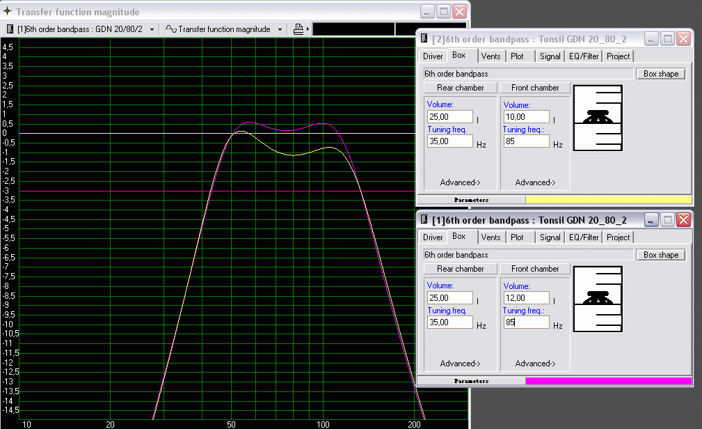

    Oczywiście nie poszedłem na łatwiznę i nie napiszę że macie mi obliczyć :)
    Zasymulowałem ten głośnik 20/80/2 w winisd obudowa 6th o to co mi wyszło.
    Przy pomocy użytkownika "chaka"
    Tonsil 20/80/2 w Band Pass 6th pomoc w obliczeniach.
    Może poradzicie czy coś zmieniać ?
    Będą punkty ;)
    Filtr lowpass 150hz.

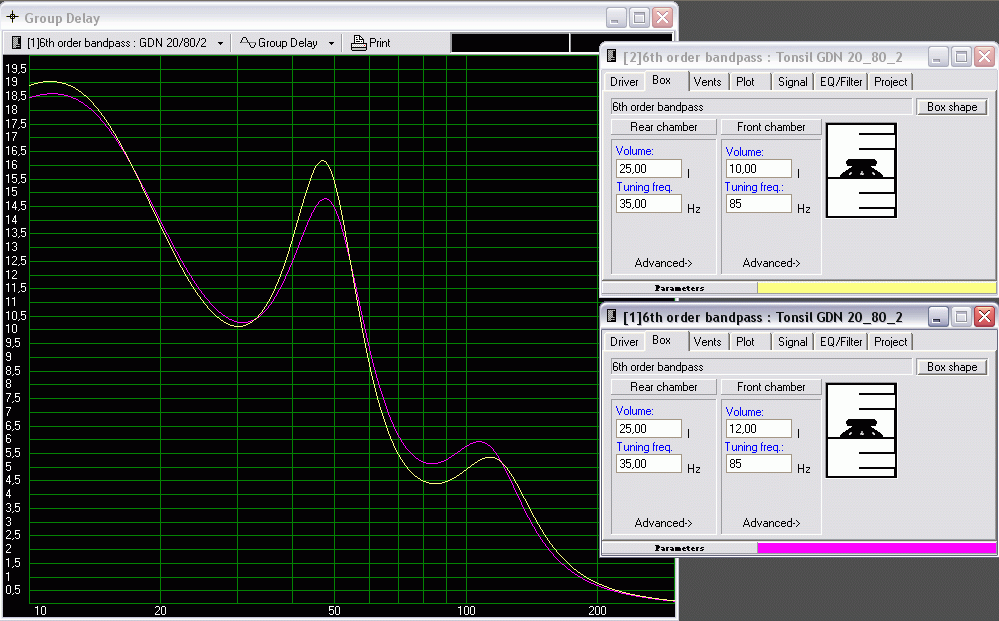

    ja bym zmienił pojemność komory przed głośnikiem do 12L wtedy cha-ka jest równiejsza cudów sie nie spodziewaj bo to tylko symulacje BP 6th jest dość trudny do skonstruowania
    po zwiększeniu komory do 12L tej przed głośnikiem:
    https://obrazki.elektroda.pl/27_1170445773.gif
    https://obrazki.elektroda.pl/78_1170445823.gif
    ja raczej za bardzo bym nie wierzył WinISD bo to tylko symulator który wszystkiego nie przewidzi

    Zwiększyłem do 15L , opóznienia minimalnie większe ale zwiększył się SPL. Niewiem czy to ma jakieś znaczenie ale dałem jako duża komorę tę w której nie ma głośnika ze względu że trzeba tam upchać 40cm BR :)
