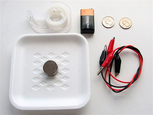

    Potrzebne materiały:
    Do skonstruowania tego projektu potrzebnych jest kilka, łatwo dostępnych elementów:
    - bateria 9V, najlepiej
    - dwie monety ( w tym przypadku wykorzystano ćwierćdolarówki);
    - niewielka ilość przewodu;
    - cztery krokodylki;
    - silny magnes neodymowy ( ten z projektu ma 25mm średnicy i 38mm grubości);
    - trochę taśmy klejącej;
    - tacki z tworzywa sztucznego ( np. takiej na której sprzedawane są wędliny lub zapakowane warzywa);

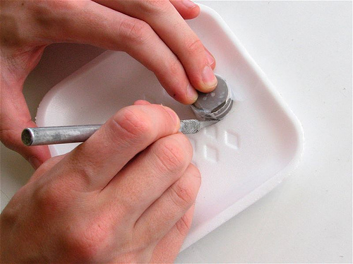

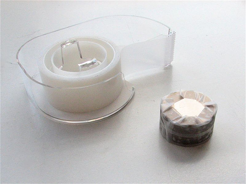

    1. Zewnętrzną część magnesu należy obwinąć taśmą klejącą, tak aby zapewnić izolacje elektryczną.
    Łódka bez silnika i wioseł, a pływa.

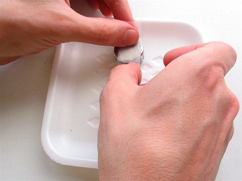

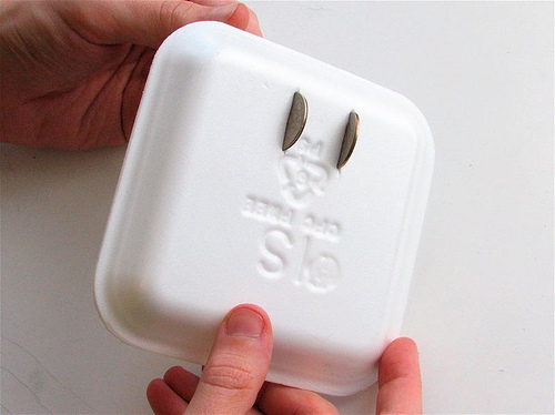

    2. Magnes należy zamocować na tacce.
    Łódka bez silnika i wioseł, a pływa. Łódka bez silnika i wioseł, a pływa.

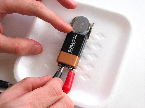

    3. Obok magnesu trzeba wyciąć dwa niewielkie otwory, w które włożone będą monety. Monety muszą znaleźć się jak najbliżej magnesu i być ułożone symetrycznie.

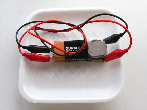

    5. Umieścić baterię na tacce, blisko magnesu. Połączyć przewodami baterię z monetami.

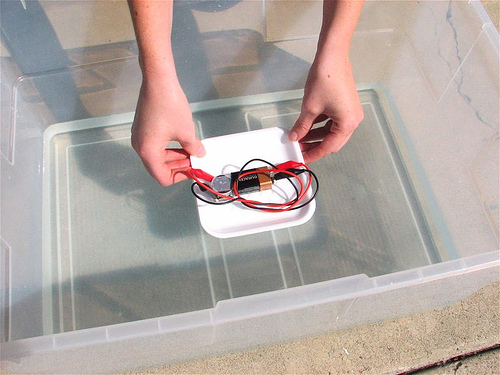

    Jak działa łódka?
    Kiedy zostanie ona umieszczona w słonej wodzie zamknięty zostanie obwód elektryczny. Prąd będzie płyną przez wodę pomiędzy monetami. Powstanie oddziaływanie między prądem i polem magnetycznym, a to z kolei będzie miało wpływ na ruch. Powstanie siła, która będzie powodowała poruszanie się łódki.
