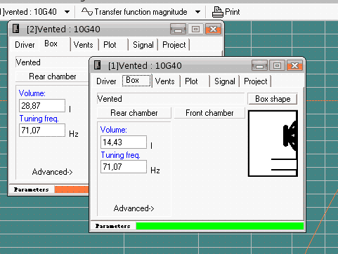

    Dręczy mnie problem ilości głośników w kolumnie...
    Wyliczając wymiary obudowy programem WinISD i wrzucając jeden bądź dwa takie same głósniki to program wylicza te same wymiary obudowy.
    Czy to błąd programu?
    Prosze o odpowiedź.

    No nie jak dajemy dwa głośniki w paczce to program na starcie proponuje 2x większą obudowę
    Mam WimISD 0.50a6

    Sprawdziłem specjalnie dla kilku głośników i zawsze daje 2x większy litraż. Podaj dla jakiego konkretnego głośnika masz takie wyliczenia.

    Rafik0483 - WinISD zwiększa objętość obudowy przy podaniu większej ilości głośników i jest to jak najbardziej prawidłowe. Twój problem tkwi w tym, że prawdopodobnie manipulowałeś ilością przetworników nie w momencie obliczania "optymalnej" obudowy przez program, tylko na już gotowym projekcie (zakładka driver) - na tym etapie WinISD nie ingeruje sam w objętość skrzyni.
