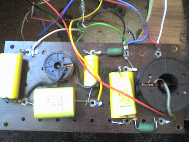

Zwrotnica tonsil - czy ma ktoś schemat? Jak podłączyć głośniki?
tinekmarcin 03 Lut 2007 12:45 2567 1
  • #1 3522456
    tinekmarcin
    Czy ma ktos moze schemat tej zwrotnicy albo jest w stanie mi powiedziec jak podlaczyc glosniki do niej(jaki kolor kabla gdzie). Polaczylem, niby dobrze ale moglem cos zrobic zle.
  • #2 3526081
    michał 1985
    Witam przez samą duża cewkę to do gł basowego, przec mniejszą i kondensator do średniego, a sam kondensator to wysoki ton.Możesz wziąć jeden głośnik i pokolei sprawdzać na wyjściach jakie pasmo przenosi.Ale ppamiętaj o polaryzacji.Pozdr.
