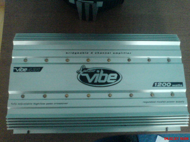

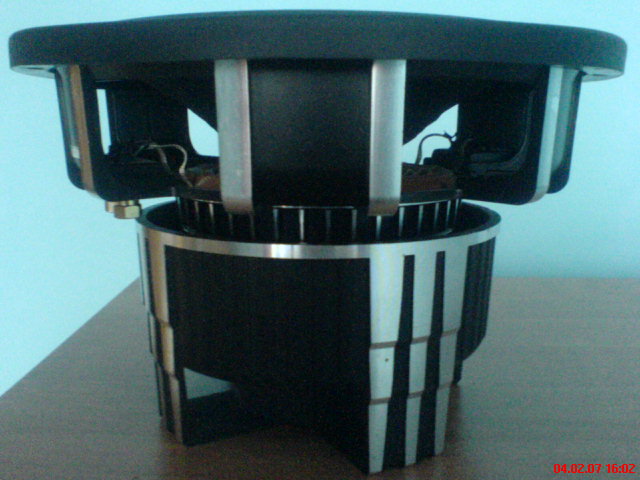

    Witam mam taki sprzecik co w temacie plus kondesator 2farady okablowanie profesionalne zabezpieczenia wszystko na miejscu. Głownie chodzi mi o zabudowe tego głosnika tak by miał ładny bass i konkretnie łomocił bez zbednych rezonansow. Potrzebował bym jakiejs rady czy zamontowac dodatkowe zwrotnice na kazdy kanał jak wyregulowac wzmacniacz jak powinna wygladac skrzynia orintacyjnie jej wymiary ma to grac w BMW e38 wiec miejsca bedzie dosc. Poprostu nie wiem jak sie zabrac za jakas konkretna skrzynke do tego głosnika. Piszcie co bym musiał miec jakies maty wygłuszajace Skrzynie z wolotem czy bez głosnik w srodku czy nazewnatrz ja sam zabardzo nie znam sie na tym wiec wole sie zapytac ludzi ktorzy maja z tym do czynienia na codzien (chodzi mi o was) :P o i chetnie bym zobaczył jakas fajna zabudowe jesli mozecie załączyc jakies fajne fotki zeby podsunac pomysł na wykonanie tej skrzyni. Dzieki Panowie za pomoc z gory. pozdrawiam Audio maniakow

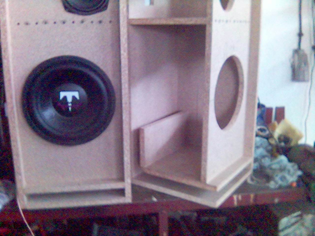

    Możesz zrobić skrzynie z prostokątnym bas refleksem
    AZX-W12 Nuke i Lanzar Vibe 431. Da sie z tym cos zrobic??
    jaśli oczywiście chcesz bo bez problemu możesz dać z okrągłym br o średnicy 10cm.D tego głośnika proponowałbym skrzynię 60L i z bas refleksem jak prostokątny to wys 36cm na 3cm długość 40cm lub okragły śr 10cm długość 29cm strojenie 33Hz do słuchania czernej muzy w sam raz, jeśli lubisz szybsze bity to wystarczy wyżej zestroic i odpowiednio bedą krótsze długości bas refleksów

    no ładnie ładnie tego własnie oczekiwalem a bassrefleks wpływa na to ze głosnika nie mozna podkrecic wtedy zabardzo na wzmacniaczu bo bedzie miał za duze odchylenia membrany i szybciej sie moze wyeksploatowac. to prawda?? a co do tych zwrotnic to starcza te na wzmacniaczu?? miał z was ktos juz cos do czynienia z tym wzmacniaczem?? tam jest kilka tych przełacznikow bassbost niskie podbicie i wysokie załczyc moge zdjecia oczywiscie. no i jak okablwac głosnik normalnie + do + i - do -?? czy tak jak cos tam pisza w tej całej instrukcji tam jest podłaczenie na 6 Ohm i na 1.5 Ohm na czym to polega?? BBARTASSWLKP wiesz byłbym wdzieczny i to bardzo jakbys podał mi wymiarowanie na tym rysunku bo wiesz ja nie mam cierpliwosci na metody typu (proby i bledy) a grubosc MDFu jaka powinna byc??

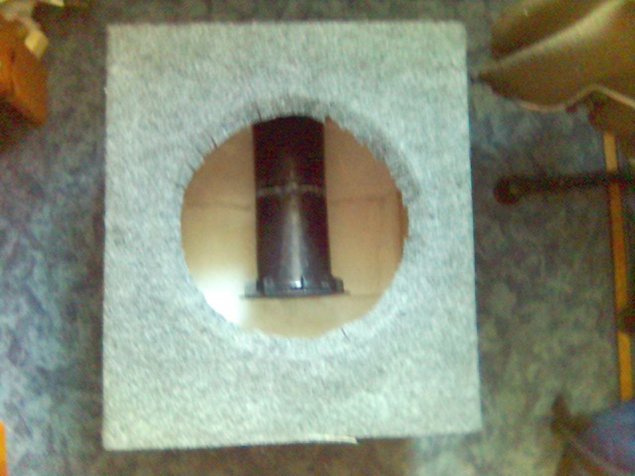

    B_A_R_T_E_K_120 powiedz jeszcze jakiej muzyki słuchasz i jaką chcesz skrzynie z bas refleksem okrągłym czy prostokątnym rtakim jak na fotce tylko oczywiście krótszy
    ja do moich boschmannów zrobiłem skrzynie z bas refleksem prostokątnym a wygląda to tak:

    Stroimy właśnie poprzez port bas refleks.powiedz tylko jeszcze jaka głębokośc ma ten W12 nuke.Chcąc robić okrągły port bas refleks będziesz musiał go najprawdopodobniej zrobic z boku skrzyni
    ponieważ jego długość będzie od 25-30cm czyli z przodu niezabardzo bedzie można go umiejscowić bo głębokość skrzyni musiała być conajmniej 44cm zaw wymiar.A jeśli Nuke jest zbyt głęboki to jak tylko skończy sie magnez nuke to zaraz za nim bedzie port br

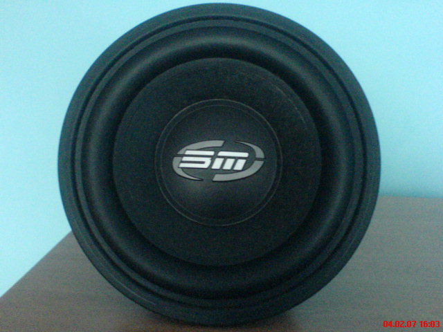

    Są to BM ALX 122 SP moc 350wrms

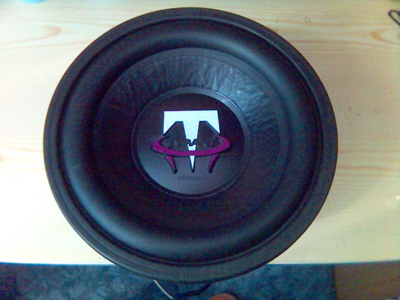

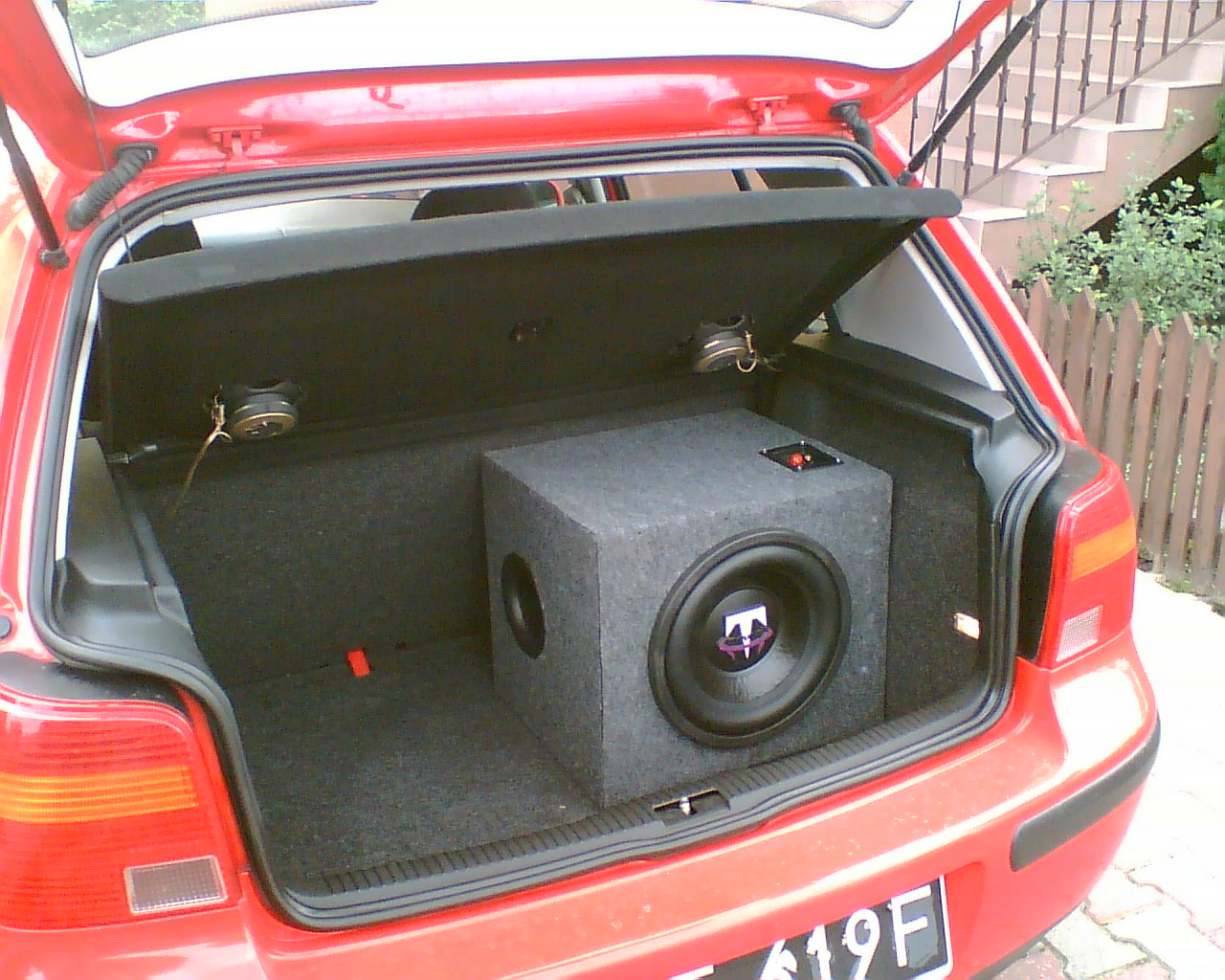

    no ok a ja mam taki sprzecik
