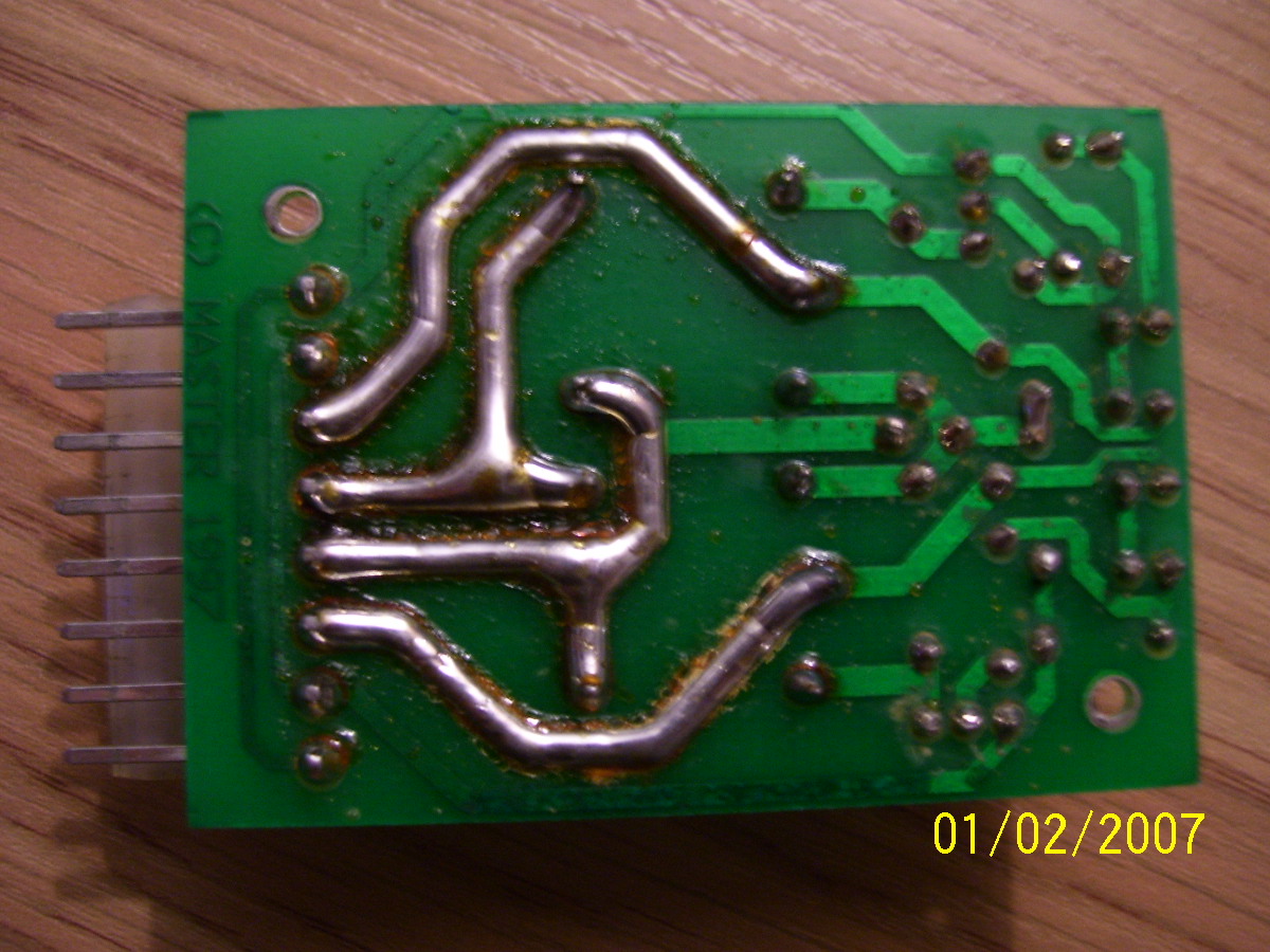

Schemat podłączenia takiego sterownika
plonski15 03 Lut 2007 20:18 1453 1
    #2 3524630
    mr-perch
    Poziom 29  
    Patrząc od strony elementów od lewej:
    1. Zamknij z siłownika master
    2. Otwórz z siłownika master
    3. Wyjście I na silniki siłowników
    4. +12V
    5. Masa
    6. Wyjście II na silniki siłowników
    7. Otwórz z alarmu (masa)
    8. Zamknij z alarmu (masa)
    Jeżeli siłowniki będą "skakały" to zmień podłączenia 3 i 6.
