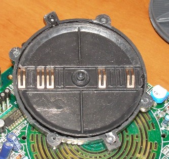

    Witam! Podczas czyszczenia miernika wypadły blaszki z pokrętła. Jeżeli ma ktoś taki sam miernik... prosze o pomoc w które miejsca je włożyć!! Z góry dzięki za odpowiedz

    Skontaktowałem się z gościem który sprzedawał mi miernik, zrobił zdjęcie układu tych blaszek w działającym mierniku. Teraz miernik śmiga jak nowy.
    PS Jak by miał ktoś jeszcze podobny problem jak ja z tym miernikiem przesyłam fotke.
