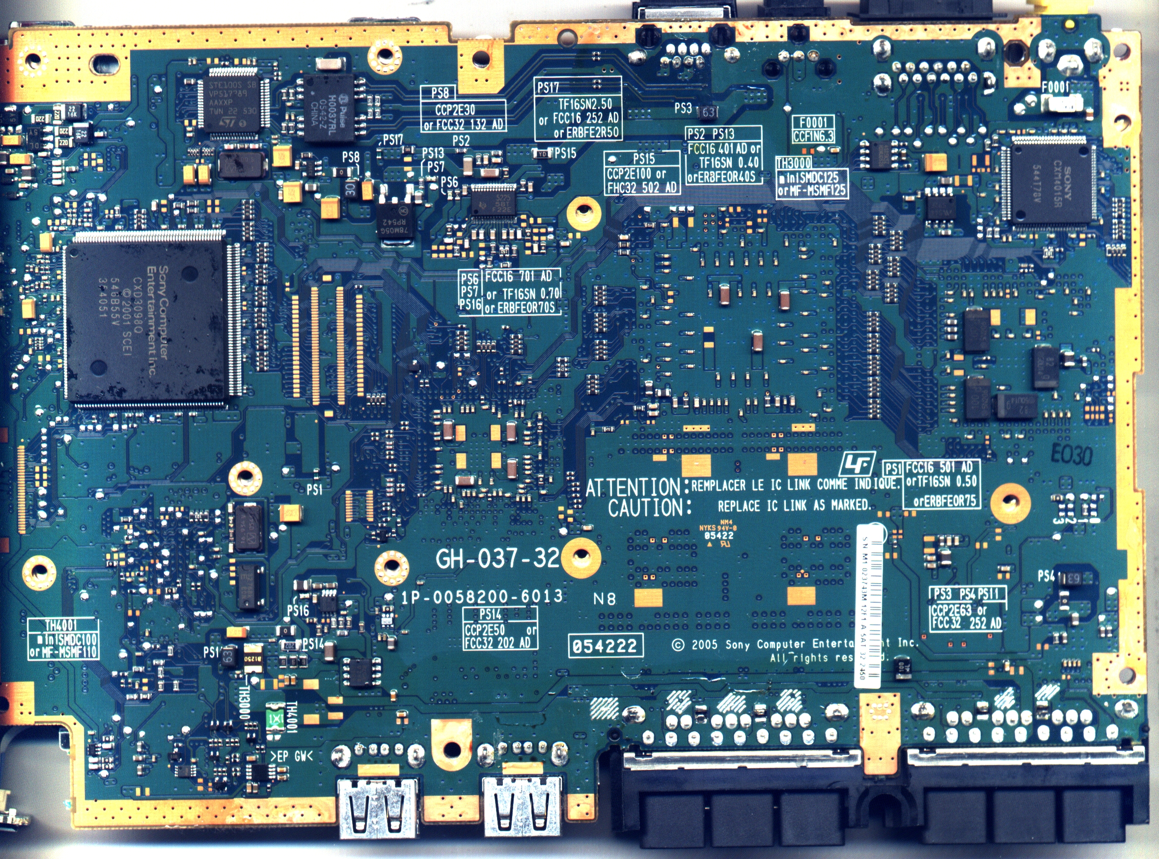

    Prosze szanownych uzytkownikow o pomoc. Mam ps2 slima model 75003 wersja bodajze 14. Objawy sa takie ze jest martwy na amen, jakby prundu brak. Zasilacz jest ok, z innym plejem dziala dobrze. Wymieniona zostala plytka - ta na ktorej odpadl przycisk ON/OFF ale niestety bez efektu. Jest to konsola kuzyna i przed calkowitym klapnieciem mowil, ze probowal w miejscu tego przycisku 'pojechac' plaskim srubokretem i raz mu sie udalo ja wlaczyc. Za drugim razem juz swiatelka zgasły na dobre...
    Wiem, ze sa tam oporniki F0001 itd na plycie - czy ktorys z nich moze powodowac taki objaw? Nastapilo gdzies najwyrazniej zwarcie - tylko teraz jak ustalic co poszlo?
    Prosze o łopatologiczną pomoc, bo jestem tu początkujący. Z góry dziękuję...

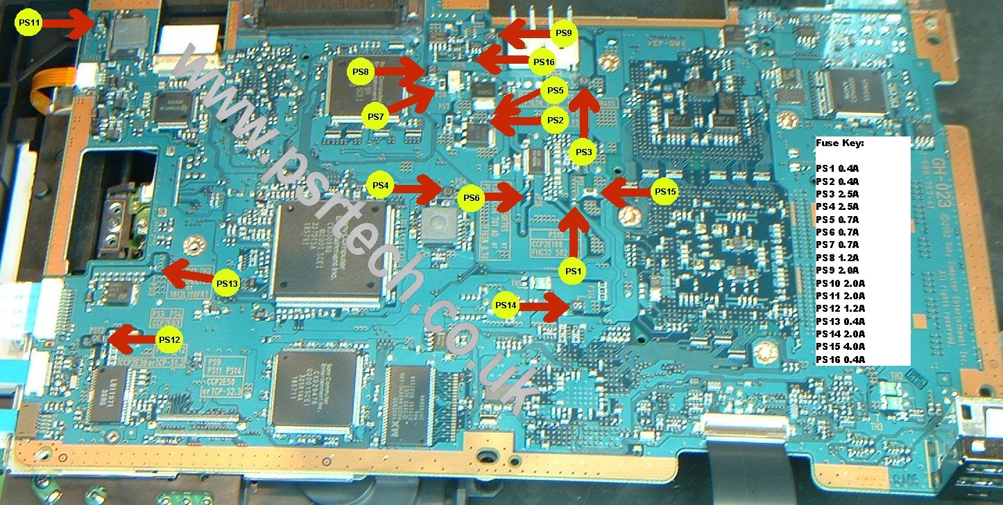

    Robert 1960
    Poziom 32  
    Witam !
    Szukaj na płycie elementów z oznaczeniem PS i posprawdzaj je ( to są bezpieczniki ) !
    Pozdrawiam !

  • #5 3553272
    ellah
    Dzieki za obrazek. Moja Płyta jest taka sama.
    Więc tak : posprawdzałem je miernikiem (ustawiony na 2000 ohm) i elementy ps pokazuje mi 001 czyli norma. Natomiast przy elemencie PS1 za cholere nie chce (czasami nawet wskoczy 1981) - czyżby to to? Zauważyłem ze są 2 elementy ps1 na tej plytce - wiekszy w lewym dole i malutki nieco wyzej na prawo - mi wlasnie chodzi o ten malutki. Jezeli padl to jajk go wymienić? I w zasadzie jaki bezpiecznik mam kupić bo tam nie ma na nim żadnych oznaczeń ( jest maciupeńki)..???

  • #10 3557716
    Robert 1960
    Poziom 32  
    Witam !
    Sprawdzić można za pomocą omomierza lub jeśli masz w mierniku funkcję piszczyka do przejść ! Płyta jest inna, ale tu chodzi o wartości bezpieczników
    Pozdrawiam !

  • #13 3565599
    ellah
    OK jeszcze raz dziękuję. Czyli tak: zgodnie z oznaczeniami na płycie potrzeba mi bezpiecznik o nr FFC16 501 AD albo TF16SN 0.50 albo ERBFE0R75. Czy to będzie bezpiecznik smd 0.5 ma? Nada się taki? jak ten http://www.tme.pl/katalog/index.phtml?f_szukaj=BSMD-0.5A
    Troche za duzy wg mnie ale chuyba jakos sie upchnie?
