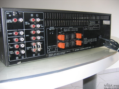

    Witam !
    Kupilem na allegro wzmacniacz technics su-v8x ; pobor 670w i okolo 120 w na kanal przy 8 ohmach , dostalem go dzisiaj podlaczam i ? przy 2 kolumnach na glosnosci w skali od 1 - 10 przy 2 sie wylacza , miga lampka safety operation ; przeanalizowalem wszystkie opcje i wyszlo na to ze poprawnie dziala tylko jeden kanal - prawy z glosnikow main , przy wyborze remote tez sie wylacza ; dzwonilem do sprzedajacego - moge reklamowac ; on naprawi ; ewentualnie zwroci pieniadze ... w czym mzoe byc problem ? poszlo cos kondenstatory ? i czy gra warta swieczki czy odrazu zadac zwrotu pieniedzy i odeslac wzmacniacz? gra to wszystko na kolumnach tonsil scherzo 200 , ok 130 w rms , glosniki obdywa sprawne sprawdzane na wzmaku su-a600.. z gory dzieki za pomoc
  • #2 3532446
    DEMON-FX
    Słuchaj jak na moje oko to albo włącza sie zabezpieczenie przeciw zwarciowe albo termiczne?? Czy jak to gra to radiatory są bardzo gorace?? Czy nie ma gdzies zwarcia na przewodach doprowadzających do kolumny sygnał?? Sprawdz. Jezeli znasz sie troche to spróbuj naprawić a na ile masz tą gwarancje?? Uważaj zeby cie nie wyrolowano. I nigdy nie odsyłaj sprzetu bez kasy na twoim koncie bo poprostu zrobisz komuś prezent. Pozdrawiam
  • #3 3532643
    Przemeksik
    dzieje sie tak tylko przy innych kanalach przy 1 dziala ok , z tylu jest takie cos jak graphic eq /ext , jak sie tego nie zewrze prawy czerwony z czerwonym i bialy z bialym to nic nie gra, zauwazylem tez ze jak je zwieram (kablem chinch , w innych aukcjach zawuazylem ze sa tam zamiast kabla zwykly prosty drucik) to gdy jest odlaczony jak poglosnie na 90 % to sie nie wylacza , a jak jset zwarty to wywala jak na glosnikach..
    a i "wachalem" go to troche dziwnie smierdza kondensatory takie 4 duze lecz to raczej nei jest zapach spalenizny..
  • #4 3532704
    DEMON-FX
    weź zrób fote jak mozesz i napisz spokojnie i wytłumasz o co ci chodzi?? bo mieszasz strasznie. Ja nie mam tego sprzetu w domku i nie wiem dokladnie o co chodzi wiec pisz jesniej i nie mieszaj. Czyli 1 kanał jest dobry a 2 zły??
  • #5 3532776
    Przemeksik
    mam 4 wejscia , 2 w main remote i 2 w rear remote ; normalnie wszystko chodzi tylko w prawym kanale w main remote , przy innych wywala na 15 % skali glosnosci , ten jeden dziala poprawnie , rozkrecac za bardzo nie chce zeby nie bylo pozniej problemu z reklamacja , moze byly wymieniane kondensatory ? na jakies tanie zamienniki ? da sie gdzies sprawdzic jakie byly montowane ?
  • #6 3532877
    DEMON-FX
    Oki. Czyli głowny objaw to uszkodzony 1 kanał. Teraz odpowiedz na pytanie czy asz tak zrobione te zworki z tyłu wzmacniacza?? Nie interesuje mnie czy masz przez chcicze czy przez co chodz moze w jednej z chcich co łaczysz zwarles sygnał z masą i coś nie tak. weź zrób takie druciki jak to nazwałes jak na fotce i sprawdz wtedy. Pozdrawiam
  • #7 3532934
    Przemeksik
    sa tak jak na fotce , robione chinchami , mam kilka takich i na kazdym sprawdzalem, niestety dalej to samo..
