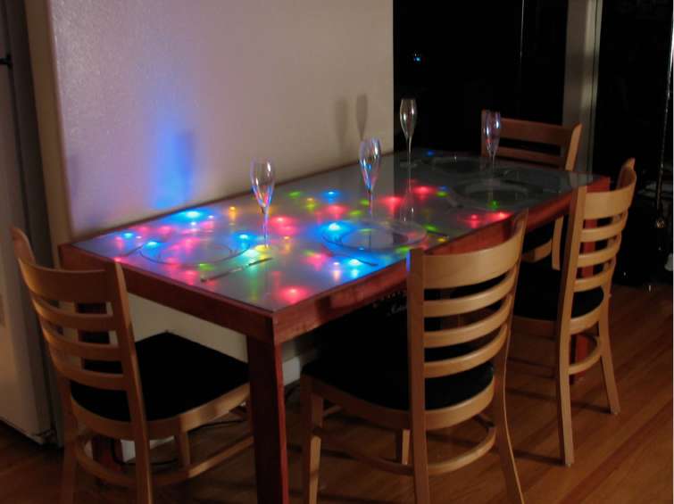

    Rama tego stołu wykona została z drewna, a blat z matowego szkła, pod którym rozmieszczonych zostało 448 diod LED, zapewniających ciekawy efekt wizualny. Wykonanie stołu, zajęło niespełna miesiąc. Autor tego projektu wykorzystuje go codziennie, jako stół w pokoju jadalnym.
    Opis techniczny

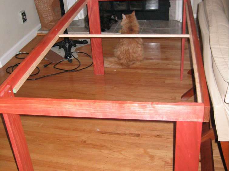

    Rama stołu wykonana została z drzewa brzozowego i topoli. Pomalowane zostało na czerwono-pomarańczowy odcień i nabłyszczone specjalnym olejem. Rama ma dwa mocowania. Górne zapewnia oparcie dla szklanego blatu, natomiast na dolny mocowaniu umieszczona jest płyta z diodami.

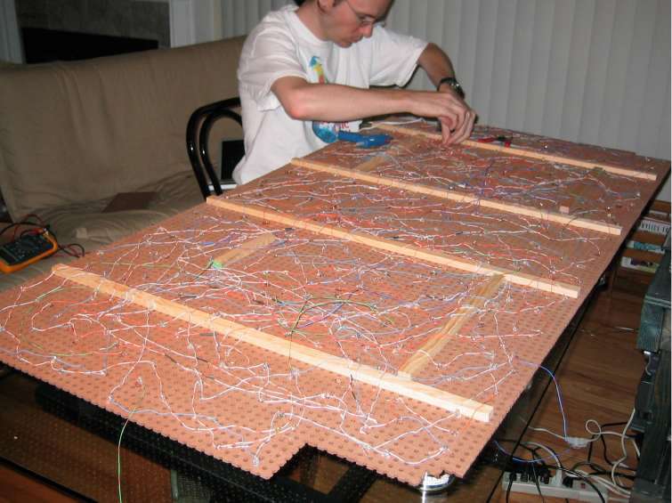

    Diody rozmieszczone zostały w specjalnej płycie z otworkami (wielkość LED-ów idealnie pasowała do średnicy otworu). Montowanie diod w płycie, lutowanie połączeń między nimi oraz ostateczne przytwierdzanie diod do płyty za pomocą kleju okazało się czynnością bardzo pracochłonną i zajęło autorowi projektu dużo czasu.

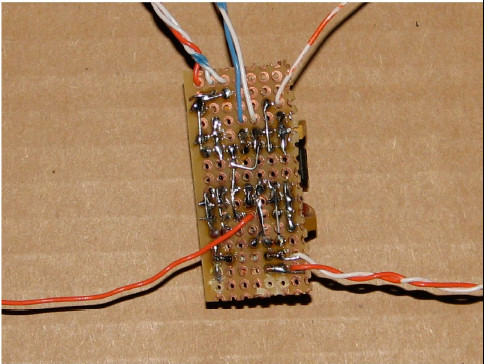

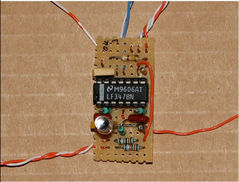

    Każda diod podłączona została do jednego z 16 węzłów. Węzeł tworzy układ elektroniczny zbudowany na bazie: fotodiody, poczwórnego wzmacniacza operacyjnego LM347, 9-ciu rezystorów i 4-ech kondensatorów. Zadaniem tego układu jest regulowanie jasnością świecenia przyłączonych do niego diod. Układ reaguje na natężenia światła, nad danym regionem stołu. Ponieważ każdy z węzłów zamontowany został blisko powierzchni blatu, to fotodiody reagują przede wszystkim na światło padające znad blatu (światło emitowane przez diody ma dużo mniejszy wpływ na fotodiody). Dzięki temu uzyskano ciekawy efekt reagowanie stołu na sytuacje, które się na nim dzieją. W dwóch rogach stołu umieszczone są układy odpowiedzialne za zasilanie stołu (widać je na niektórych zdjęciach), niestety autor tego projektu nie pisze dokładnie jak rozwiązał kwestię zasilania stołu.
