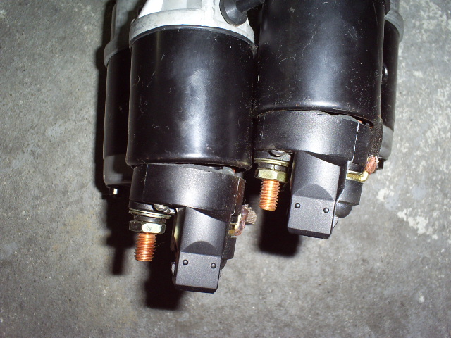

Nowe rozruszniki Skoda Felicja - pękające głowiczki włącznika elektromagnetycznego

    miałem juz takie, sądze ze na etapie produkcji zagniatania zewnetrznej obudowy metalowej w plastyku nastepują pęknięcia ,które pogłebia pózniej uderzenie styków elektromagnesu i w efekcie wyrwanie tyłu , sa to tylko przypuszczenia ale nie ma innego racjonalnego wytłumaczenia

    tak wadliwa seria(kruchy materiał)to jedyne racjonalne wytłumaczenie uderzenie tłoka powoduje wyłamanie.Niewiem nie podchodzi tam inny włącznik??

    elektrit napisał:
    Też mi wygląda, że Czesi dali ciała.
    Muszę pomóc hurtownikowi wyjśc z tej bryndzy-ma 7 takich rozruszników z reklamacji-i powymieniaćowe dekielki.
    O dziwo występują jako częśc zamienna.
    To nie Czesi dali ciala, tylko raczej ten hurtownik podejmujac sie handlowania tanimi skosnookimi podrobami (ktore powszechnie wiadomo jakiej sa jakosci)... bo oryginalny MAGNETON to na tej fotce nie sa, prawdaNowe rozruszniki Skoda Felicja - pękające głowiczki włącznika elektromagnetycznegoNowe rozruszniki Skoda Felicja - pękające głowiczki włącznika elektromagnetycznego?
    No ale nie ma co sie dziwic, jesli zamiast 300kilkadziesiat zl za oryginal ktos decyduje sie wydac 100kilkadziesiat za kiepska podrobe, to sam sie prosi o klopoty...
