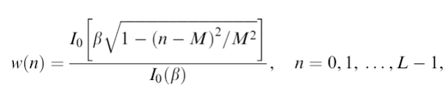

    Acha może by mi ktoś powiedział jak zapisać funkcje Kaisra przy pomocy edytora matlab?
    Ja funkcję okna Kaisera zapisałem tak (oznaczenia podstawić z dowolnej książki):
    %generowanie okna Kaisera
    w1=besseli(0, B*sqrt(1-((n-1)-M).^2/M^2));
    w2=besseli(0, B);
    w=w1/w2;
