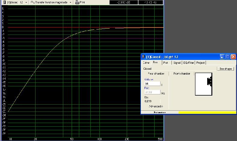

    mam taki subwofer na glosniku JBL-GT4 30cm
    jak widac na zdjeciu skrzynia jest bardzo duza i nie mam jej gdzie upchnac w pokoju.. wczesniej mi to nie przeszkadzalo bo glosnik jezdzil w samochodzie..
    jakim programem moge obliczyc nowa mnijesza skrzynie.. teraz chce miec ten glosnik tylko w domu.

    program do obliczanina objętości obudowy nazywa się "Wyszukiwarka" jest na pewno gdzieś na tym forum (nie wiem gdzie bo nie korzystam z niego zbyt często) ;)
    A tak na serio musisz mieć dokładne parametru T-S, i program WinIsd.
    A teraz wyszukiwarka i Ready...Steady...GO!!!
    Jeden dzień do poczytania i kolejne (konkretne) pytania.

    chyba dam sobie spokoj ze zrobieniem nowej obudowy, ten program mnie przerasta, przelecialem cale forum i znalazlem pare opini konstrukcji i sa rozne odpowiedzi moja skrzynia ma 94,5L producent zaleca 64L czytam dalej i znajduje projekt skrzyni ktora ma 68 litrow ale jest to typowa skrzynia do samochodu a ja chce ja trzymac w domu, dalej czytam zeby nie wkladac tego glosnika do skrzyni mniejszej niz 70L. dalej znajduje uniwersalna skrzynie do glosnikow 30cm i jak sie pozniej okazuje testowana na tym glosniku ma 45L, to przeciez polowa z tej co posiadam..

    małe pytanie/; jak duży masz pokój?
    Bo może pomyśleć nad obudową zamkniętą (35-40l)?
    ten głośnik nadaje się do takiej obudowy.

    no więc powiem ci tak... Wymiary kombinujesz już sam, byle objętość się zgadzała (oczywiście w granicach rozsądku żeby nie wyszedł ci kształt pudełka po papierosach ;) ) od objętości odejmujesz objętość głośnika (w tym przypadku do pominięcia bo masz duża objętość i mały głośnik). Nie mam pojęcia jakie masz strojenie w twojej obecnej obudowie (wymiary portu B-R), ale po zatkaniu w obudowie 94l wygląda to mniej wiecej tak:

    A jeśli chodzi o to że gra lepiej po zatkaniu, to oczywiste. Dla głośnika o takich parametrach oudowa zamknięta to lepsze wyjście, a jak wiadomo w obudowie zamkniętej charakterystyka opada wolniej niż w B-R

    to że wolniej opada charakterystyka znaczy tyle, że:
    żaden głośnik umieszczony w obudowie nie przenosi całęgo zakresu pasmna liniowo, to znaczy po podłączeniu powiedzmy 1Wata dla fzli powiedzmy 60Hz uzyskasz natężenie 89dB, ale już dla 30 Hz o parę decybeli mniej, dla 25Hz jeszcze mniej i właśnie szybkość opadania tej charakterystykidecyduje o "głębokości basu"
    W obudowach B-R ta charakterystyka opada zwykle szybciej niż w obudowach zamkniętych, stąd ttwoje wcześniejsze spostrzeżenie (słuszne) że bas był lepszy.
    Obudowę zamkniętą wytłumia się ogólnie mocniej niż B-R.

    bas będzie o wiele szybszy. To kolejna dobra cecha obudowy zamkniętej.

    więc sam wpisz 40 litrów ;) da się to zrobić i wtedy program szacuje ci mniej-więcej charakterystykę tego głośnika w takiej obudowie. Jeśli chodzi o wymiary to już mówiłem: dowolne, czyli możesz uciąć od góry twoją skrzynię.
    P.S. to 40 litrów nie musi być aż tak dokładnie, w 50 też powinno zagrać.
