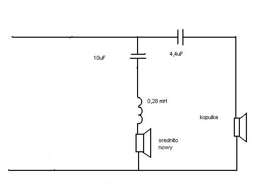

    Mam 2 STX-y nie wiem jakie oporniki kupić ... dokładnie to nie wiem które ze strony www.STX.pl ...Są tam kondesatory ale nie wiem na ile kupić uF?????? plis pomocy

    Generalnie tak jak powiedział Takero to wypadałoby zrobić zwrotnice, najprostrza składa się z kondensatora ( myślę ze miedzy 3 a 5 uF ), optimum to kondensator (szeregowo do głośnika) oraz cewka (równolegle do głośnika), wszystko zależy w jakiej konfiguracji to gra.

    Bardzo dobrze, że masz. Proszę przeczytać troszkę o zwrotnicach. Do czego służą podzespoły RLC. A przedewszystkim zadając to pytanie powinieneś podać jakie masz pozostałe głośniki, albo przynajmniej jak chcesz je ciąć. Nikt tu wróżką nie jest.

    A kto wie jak średnie podłączyć jeżeli mam wzmacniacz ONKYO A-RV410 do tego korektor na którym basy są na minimum i chce aby jak najlepiej grały czyli co mam do nich podpiąć jeszcze ??

    Jakie masz głośniki?Poza tweeterami?

    No nie zabardzo się na tym znam . Mam średnie GDM-10-60-8-pc . Ok . Chodzi mi o to że chcę podłączyć Te soprany i te średnie w kolumnach ... Całkiem osobno od bassu bo nie będzie w nich żadnych niskotonowych poprostu średni i sopram pomóż mi :)

    nie do końca jarze co chcesz wogóle zrobić ?
    2 drogi na średniaku i wysokotonowcu ?
    czemu ?

    kojot sw - to Ty nie jarzysz że to bez sensu jest...
    Nie daje się średniaków na 2 drogi - z oczywistych względów.
    Do tego służą nisko-średniotonowe.
