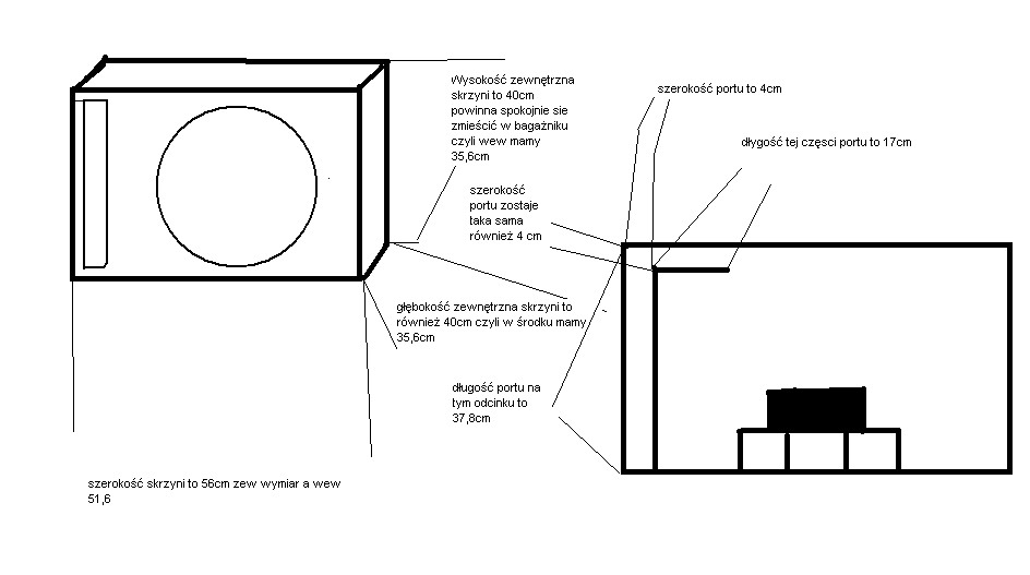

    bbartasswlkp
    oto w uproszczeniu skrzynia bartka

    no dzieki Bartas no ale powiem ze z zasilaniem wzmaka problemu nie bedzie jade na kondensatorze nawet za wysokim ja sie juz dowiedzialem bo ma 2F Lanzara takze i wzmacniacz ma na tyle pradu. no wiec np zapytam tak czy w kazdym radiu wyjscie na suba jest mono?? i czy jak go rozdziele bede mogł zasilic wzmakiem z tej lini suba takiego jak miałem przedtem ?? i czy jak bede miał o jakies kilka setek wiekszego suba skrzynia bedzie sie nadawala?? i czy mozna zastosowac ta sama skrzynie regulujac ten odcinek 17cm co jest na schemacie zaprojektowanym przez Bartasa?? najbardziej mnei interesuje to podłaczenie z radia czy mozna je rozdzielic z 2Rca na 4Rca ktore mam w wzmaku. tego jestem najbardziej ciekawy

    hmm, z tego co widzę to strojenie raczej wyższe niż 34Hz... jakies 40 wychodzi. jakie są (były) parametry tego glosnika?

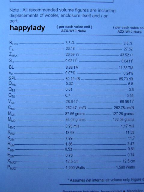

    takie moj to W12 Nuke
    Nastepca AZX-W12 Nuke. jaki głosnik pod taka sama skrzynie.
    wiesz ja jestem laikiem w budowie skrzyn wiec mozesz mi wytłumaczyc jak ty widzisz tam 40Hz bo ja widze tylko czarne linie na białym tle i jakies literki poskładane w zdania
    a poza tym to sa parametry na jedna cewke:>?? bo zauwazylem napisik Per each voice coil

    bbartasswlkp
    skrzynia jest strojona na 33Hz wiec nie wiem jakim cudem wyszło ci 40Hz chyba nie zabardzo wiesz o czym piszesz

    Z obliczeń wychodzi że aby uzyskać strojenie 34Hz przy objętości 60l port o wymiarach 4x51,6cm powinien mieć długość około 78cm. Z wymiarów które ty podałeś wychodzi jak nic 40Hz. Może WinIsd się myli, ale wątpię.
    W dodatku jeśli parametry tego głośnika są podane prawidłowo to przy takiej zabudowie wychodzi straszne podbicie w okolicach 50Hz (aż o 6dB!)
