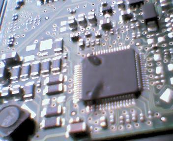

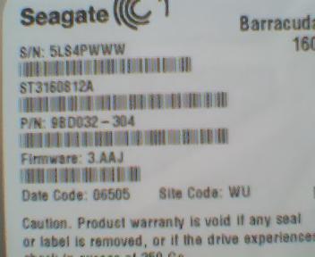

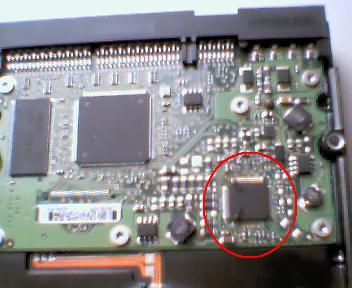

    Witam! uszkodził sie mi jeden z procesorów na dysku twardym Seagate ST3160812A 160 Gb.Prawdopodobnie podczas wkladania dysku do metalowej obudowy nastompio zwarcie i uszkodzenia na procesoze. Da sie to naprawić??Może ktoś wie kto to może naprawić lub ktoś może ma taką dobrą elektronke do tego dysku.Załonczam zdjęcie (przepraszam za jakość) uszkodzonego procesora.Pozdrawiam i mam nadzieje że ktoś mi pomoże.Pozdrawiam!!!

    Robiłeś to pod napięciem :?:

    Takich rzeczy sie raczej niestety nie naprawia , jedyne co wchodzi w gre to podmiana elektroniki

    Niestety robiłem to pod napięciem.Więc jak sie nie da naprawić to może ktoś ma elektronike do tego dysku do sprzedania??

    Mam jeszcze jedno pytanie.Czy da się przełożyć elektronike dysku Seagate o mniejszej pojemności do tego mojego??Czy koniecznie musi być identyczna??Pozdrawiam
  • #5 3541785
    Rysio4001
    Musi to być identyczna, i nawet od dysku o tym samym numerze serii, a i tak nie ma pewności że to pomoże.
