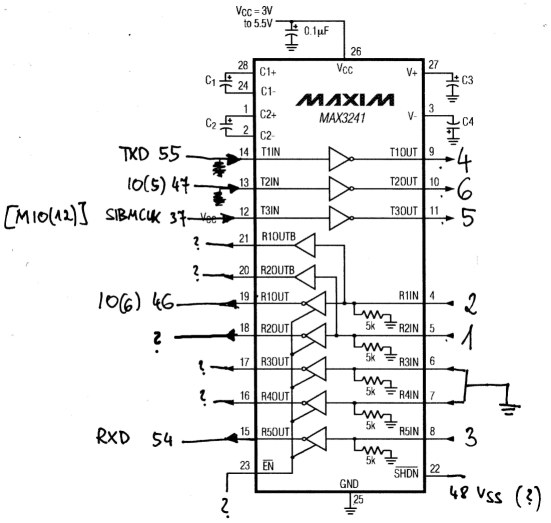

Jestem 'szczęśliwym' posiadaczem palmtop-a Sharp HC-4600. Mój problem polega na tym, że nie mam do niego kabelka do synchronizacji danych. Wiem, mogę zsynchronizować dane poprzez IRDA ale to nie to samo co kabelek
. Sądziłem, że uda mi się samemu wykonać taki kabelek, jednak... Nie udało mi się. Zamieszczam to co mniej więcej mi się udało wynaleźć.
Lub może ktoś ma taki kabelek do tego palmtop-a i mógłby go rozebrać i podzielić się informacją jak są piny po podłączane?
Kliknij, aby powiększyć
Acha, podłączenia znajdujące się po lewej stronie tego schematu są bezpośrednie do procesora... Tam gdzie jest znak zapytania - nie udało mi się znaleźć połączenia, lub w ogóle nie jest podłączony. Procesor to PR31700.
