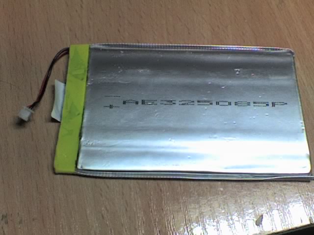

    Posiadam Mp3 hard disk o pojemności 20gb firmy Inoi model mp180. Sprzedaje ona towary tylko w stanach zepsuł mi się akumulator do niej o symbolach AE325085P zdjęcia jej i odtwarzacza zamieszczam na fotkach. jej pojemność max mAh1250 min mAh1150 napięcie V3.7 wymiary dl. mm85, szer. mm50, gr. mm3.2 waga g26.5. Sprzedaje je jakaś firma o nazwie RPC. Mógłby mi ktoś pomóc znaleść ten akumulatorek w polsce ewentualnie zamiennik bo w stanach po 30 dol. Ale koszta przesyłki uniemożliwiają jej zakupu. Prosiłbym o pomoc w jej odnalezieniu. Albo chociaż zamiennika

    Witam,to napewno jest bateria Li-Jon tylko że ma dolutowane kabelki.Napewno bedzie pasowała bateria z tel.komórkowego,oczywiście jak ją dobierzesz wymiarowo, wyciagniesz z plastykowej obudowy i dolutujesz kabelki w taki sam sposób jak przy Twojej baterii.

    Grubrszy akumulatorek niz 4mm nie wejdzie:( probowalem dzisiaj w komorkowym ale nic nie zdzialalem pojemnosc jaka mo proponowali to 1000mAh a wiec torszke malo a baterie i tak byly za grube

    Hmm po przylutowaniu kabli na nowo trzyma cos kolo 2,5h. To lepiej niz jakis czas temu bo trzymal tylko 30 minut max:( Tak wiec sproboje formata a akumulatorek z aukcji nie wszedl by na grubosc poniewaz mial 5mm a max wcisne do 4mm:( zastanawialem sie z 2 akumulatorkami od niki o poj 1000mAh kazdy rozebrac je z obudowy i powalczyc ale nie mialem czasu niedlugo sie za to zabiore polacze je szeregowo i nuz widelec lyzka pojdzie i zadziala. Jedyna kwestia ktora mnie martwi to czy sie naladuja do pelna przy formatowaniu i bede mial lacznie to 2000mAh czy okaze sie ze kasa poszla w kaluze
