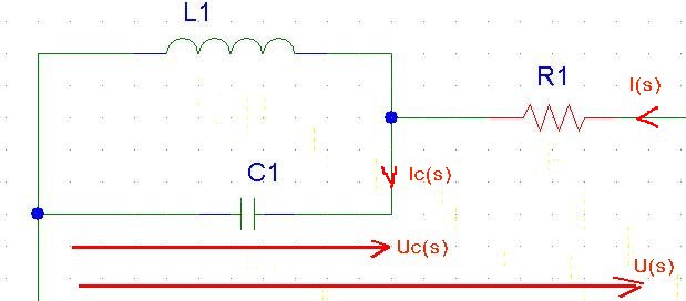

    powiedzmy taki dwójnik: (L||C) + R
    poproszę schemat krok po kroku jak to zrobić (ch-ka amplitudowo-fazowa):
    padło polecenie że Uc co U.... co wg. Pana przekonania nie ma sensu, no ale coż ja poradzę?
    nie miałem tego wyłożone na elektrotechnice , czy na innym przedmiuocie, a jest ode mnie wymagane do zaliczenia Zastosowania Informatyki w Elektrotechnice.
    //tak na marginesie:
    skoro nie ma czegoś takiego jak transmitancja U-U to jak Pan nazwie fakt że wzmacniacze jednak mają taki paramatr jak transmitancja Uwe-Uwy ....(wzmocnienie nap.)
    • Jak obliczyć transmitancję dla układu: (R+L)||C i (R||C)+L? dwojnik.jpg (10.61 KB) Musisz być zalogowany, aby pobrać ten załącznik.

    Dokładnie rzecz ujmując, to nie funkcjonuje pojęcie transmitacji w dwójniku (a o nim jest tu mowa), ono może być w czwórniku, jeśli tyczy to ilorazu wielkości występujących z obu stron tego czwórnika (jedna wielkość z jednej, a druga z drugiej), a więc kolejno:
    - napięcie ze strony drugiej do napięcia ze strony pierwszej - transmitancja napięciowo - napięciowa,
    - prąd ze strony drugiej do prądu ze strony pierwszej - transmitancja prądowo - prądowa,
    - napięcie ze strony drugiej do prądu ze strony pierwszej - transmitancja napięciowo - prądowa, inaczej transimpedancja,
    - prąd ze strony drugiej do napięcia ze strony pierwszej - transmitancja prądowo - napięciowa, inaczej transadmitancja.
    Więcej możliwości w czwórniku z parametrami z obu stron już nie ma.
    Natomiast w dwójniku (czwórnik od tej samej pary zacisków jest również dwójnikiem) mamy tylko jedną wartość napięcia i jedną wartość prądu, dlatego też ich ilorazy noszą nazwę immitancji, odpowiednio:
    - napięciowo - prądowej, czyli impedancji,
    - prądowo - napięciowej, czyli admitancji.
    I w tym kontekście napisałem w pierwszym moim poście, iż te (U-U, lub I-I) są równe jeden dla dwójnika.
    Zadanie później, ponieważ nie widzę schematu na podglądzie.
    a więc po kolei, najpierw schemat:
    Jak obliczyć transmitancję dla układu: (R+L)||C i (R||C)+L?, a teraz immitancja:
    U(s)/I(s) = Z(s) = R1 + 1/[1/(s•L1) + s•C1], teraz trochę przekształceń:
    Z(s) = R1 + (s•L1)/(s•s•L1•C1 + 1) = R1 + (s•L1)/{(L1•C1)•[s•s + 1/(L1•C1)]}, niech
    ωo² = 1/(L1•C1), a wtedy:
    Z(s) = R1 + ωo²•(s•L1)/[s² + ωo²], teraz już można wykonać podstawienie;
    s = j•ω, czyli;
    Z(s = j•ω) = R1 + ωo²•(j•ω•L1)/[(j•ω)² + ωo²] = R1 + j•ω•L1•[ωo²/(ωo² - ω²)], i dalej wedle pokazanego wcześniej przeze mnie schematu.
    Czyli należy policzyć;
    Z(ω) = |Z(j•ω)| - charakterystyka amplitudowa, oraz
    arg(ω) = arctg(Im[Z(j•ω)]/Re[Z(j•ω)]) - charakterystyka fazowa,
    ale to proszę policzyć sobie samemu dla konkretnych wartości R1, L1, C1.
    Pozostały jeszcze wykresy od pulsaji bieżącej ω, tu wykonuje się tzw. wykresy aproksymowane, zwane wykresami Bodego.
    To również proszę sobie poszukać w sieci, ponieważ jest tego sporo, również w moich starych postach jest.

    Uc do U czyli transmitancja nap. na kondensatorze do napięcia na dwójniku U
  • #11 3545033
    Quarz
    Posty: 14357
    Pomógł: 1646
    Ocena: 629
    ale to już jest de facto czwórnik... :D Zobacz:
    Mamy więc:
    I(s) = U(s)/Z(s), gdzie;
    Z(s) = R1 + 1/[1/(s•L1) + s•C1], oraz;
    Ic(s) = I(s)•{(s•L1)/[s•L1 + 1/(s•C1)]}, co wynika z dzielnika prądowego z elementami równoległymi L1 i C1, oczywiście;
    Uc(s) = [1/(s•C1)]•Ic(s).
    Teraz wystarczy kolejno, idąc od góry wstawiać zależności, by dostać taki zapis:
    Uc(s) = [1/(s•C1)]•{U(s)/{R1 + 1/[1/(s•L1) + s•C1]}}•{(s•L1)/[s•L1 + 1/(s•C1)]}, przez podzielenie obu stron równania przez U(s), dostajemy transmitancję napięciową;
    K(s) = Uc(s)/U(s), czyli;
    K(s) = [1/(s•C1)]•{1/{R1 + (s•L1)/[1 + s•L1•s•C1]}}•{(s•L1)/[s•L1 + 1/(s•C1)]}.

    K(s) = {[ωo² + s²]/{(s/α)•[ωo² + s²] + s²}}{s²/[ωo² + s²]}.
    Z daleka widać, iż upraszają się zewnętrzne czynniki;
    [ωo² + s²], czyli
    K(s) = {1/{(s/α)•[ωo² + s²] + s²}}{s²} = s²/{(s/α)•[ωo² + s²] + s²} = s/{(1/α)•[ωo² + s²] + s} = (s•α)/{[ωo² + s²] + s•α}.
    Ostatecznie;
    K(s) = (s•α)/{ωo² + s² + s•α}.
    Teraz już można zrobić podstawienie s = j•ω, czyli;
    K(s = j•ω) = (j•ω•α)/{ωo² + (j•ω)² + (j•ω)•α} = (j•ω•α)/{ωo² - ω² + j•ω•α}.
    Ostatecznie;
    K(j•ω) = (j•ω•α)•[ωo² - ω² - j•ω•α]/{[ωo² - ω² + j•ω•α]•[ωo² - ω² - j•ω•α]},
    K(j•ω) = [(ω•α)² + j•ω•α(ωo² - ω²)]/[(ωo² - ω²)² + (α•ω)²].
    Ufff... myślę, iż nie pomyliłem się... proszę mnie sprawdzić.
    Teraz wystarczy wyznaczyć część rzeczywistą i część urojoną, by znaleźć argument arg(ω) i policzyć moduł by mieć wyrażenie na K(ω), czyli charakterysykę amplitudową.
    Jak widać, liczenie na danych ogólnych jest dość żmudne, a starałem się nie robić wielu przekształceń w jednym zapisie, by było łatwiej zrozumiałe.

    @Quarz
    Panu to przychodzi naturalnie łątwo, czy jest Pan w stanie przedstawić mi (i innym) algorytm jak należy podejść do sprawy, tak by każdy układ móc przedstawić za pomocą ch-ki amplitudowo-fazowej?
    matematyka matematyką, ale wykresu jak nie było tak nie ma.... aż mi wstyd że tego nie wiem
    //wymaga się odemnie (i od naszej grupy), wiedzy jak dowolny dwójnik schatakteryzować za pomocą ch-ki amplitudowo -fazowej. (wykreślić ją także)

    cyburciak napisał:
    @Quarz
    Panu to przychodzi naturalnie łątwo, czy jest Pan w stanie przedstawić mi (i innych) algorytm jak należy podejść do sprawy, tak by każdy układ móc przedstawić za pomocą ch-ki amplitudowo-fazowej?
    ale to już są poszukiwane charakterystki, które wypisałem tam:
    Wystarczy wziąć program do rysowania wykresów (o współrzędnych prostokątnych) jednej zmiennej (od ω), ot i wszystko.
    Tylko przeważnie skalę osi zmiennej niezależnej, czyli odciętych, wykonuje się jako logarytmiczną.

    może Pan ułożyć algorytm step-by-step aby nie obawiać się najbardziej zawiłego układu połączeń?
    //nasz prowadzący lubi "ciekawe i urozmaicone" układy
