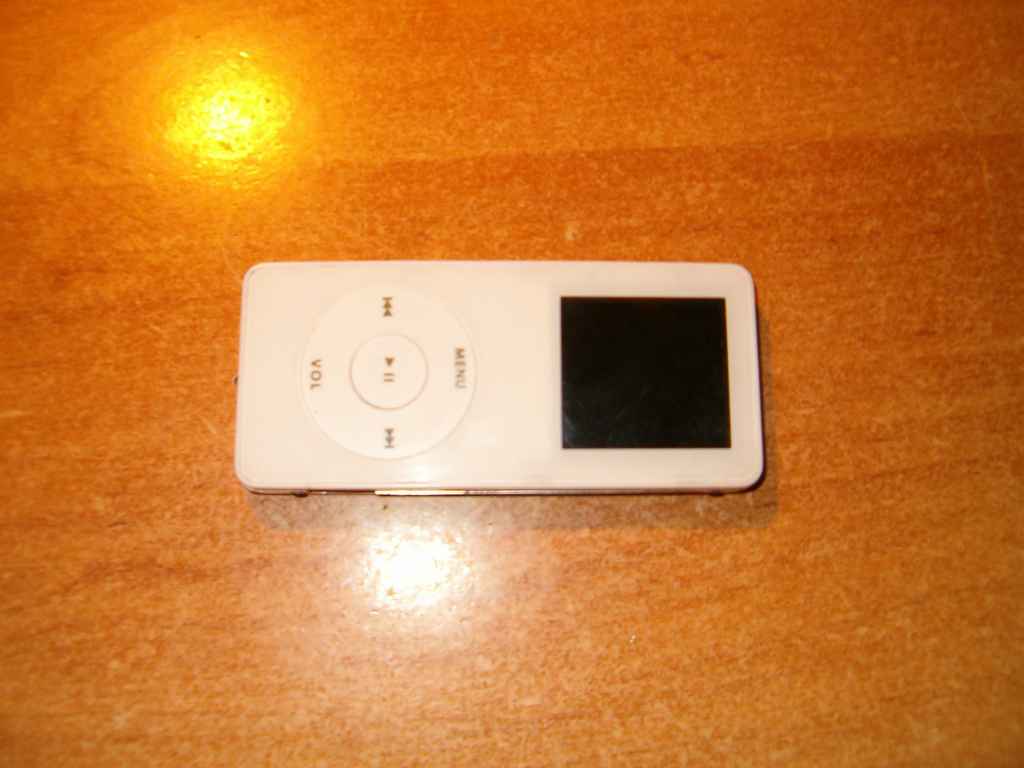

    Czy player jest wykrywany przez komputer po podlaczeniu? Jak doczytalem sie na jakiejs stronie to wgrany jest tam soft 9.0.48 jesli odtwarzacz na nic nie reaguje to proponuje uruchomic go w trybie przywracania, nastepnie sformatowac (o ile bedzie widziany dysk wymienny) po tej operacji mozna wgrac praktycznie kazdy soft:) Tak przynajmniej bylo w moim. Nadole zdjecia mojego odtwarzacza. fw przeroboione na iPoda:)

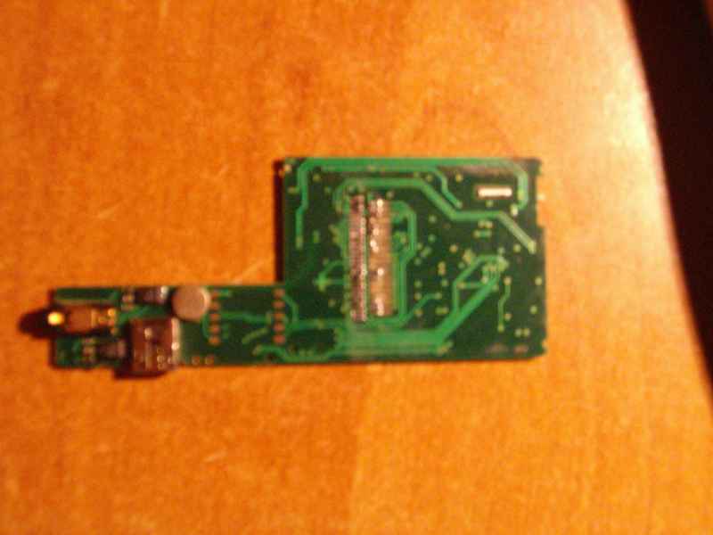

    JoeL Flajszka
    dodaje zdjecia mojej plytki. to chyba raczej nie pomoge wiecej. Ale mimo wszystko sie staralem. poszukaj jeszcze przez google wpisujac plytke, oraz sprawdz na tej co wysylalem. moze cos sie znajdzie.

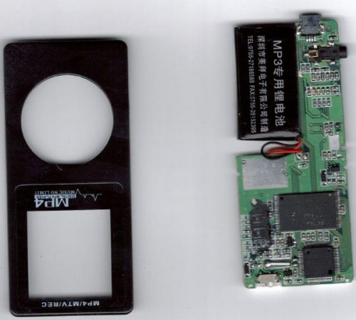

    Podobny, oto mój:
    MP3 na kosci ATJ 2085H rozwiazanie polowiczne

    Twoj chyba ma radio, moj nie ma.
    Nie mam tej czesci przy pamieci, jest pusta.

    Moze sie okazac, ze dziala tylko przy zwarciu niektorych nozek, u mnie dziala tylko z jednej strony pamieci.
    Na zdjeciu tego nie widac, ale na plycie jest osiem sciezek do pamieci po jednej stronie.Ja zwieram te oststnie linie danyh.

    Udało mi sie wgrać soft i chodzi teraz nawet mam tetrisa :], no ale nie wszystkie guziki (konkretnie jeden) działają, może to być spowodowane driverem, taśmą (to coś co łączy guziki z płytą)?? Jeżeli Twoje menu wyglądało tak:
