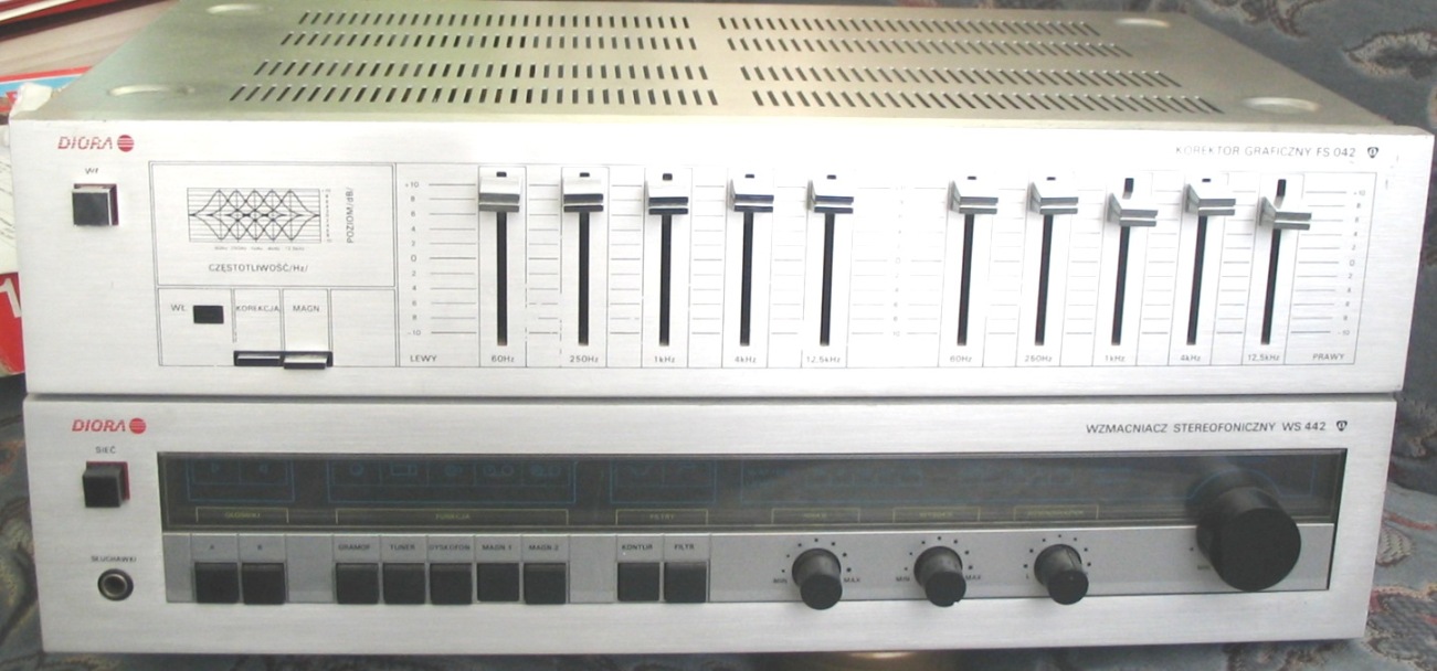

    sory nie wejścia wyjścia czy można spinać wyjścia
    nobo mam głośnik 150 w 80hm no i wzmacniacz 2x40
    na jeden tranzystor to chyba za duże obciążenie i dlatego kombinuje
    nie chodzi o to żeby głośno grało tylko żeby sie wzmak nie spalił
  • #7 3543881

    1. Po co spinać wyjścia wzmacniacza skoro masz dwa głośniki ?!
    2. Żeby zrobić wzmacniacz mostkowy trzeba zrobić odwracacz fazy.
    3. To nie prawda:
    "Jakieś 99% końcówek mocy pociągnie w mostku 8OHM"
    Bo przy mostkowaniu trzeba zapodać dwa razy większą impedancję na wyjście i wytrzymają tylko te końcówki które są na 4Ohm (zakładając że mocno obciążamy wzmacniacz ).

    To chyba jakieś nieporozumienie, 70% rodzimej produkcji obsługuje TYLKO 8ohm.... i nie widziałeś nigdy na Elce tematu "czy mogę podłączyć głośniki 4ohm do wzmacniacza 8ohm"? Albo radyjka ZODIAK które stało kiedyś w co drugim polskim domu?
    Poza tym jest jeszcze jeden problem, mianowicie czy dany wzmacniacz JUŻ NIE PRACUJE W MOSTKU bo wtedy qpa z mostkowania.

    Moc głośnika to parametr mówiący o tym że więcej nie można podłączyc i już ( Nie chce mi się zagłębiac w szczegóły). Jeśli masz mniejszą moc wzmaka od kolumn to nic się nie stanie ani głośnikom ani wzmacniaczowi. Ważne żebyś miał impedancję zgodną lub większą kolumn niż wzmacniacza.
