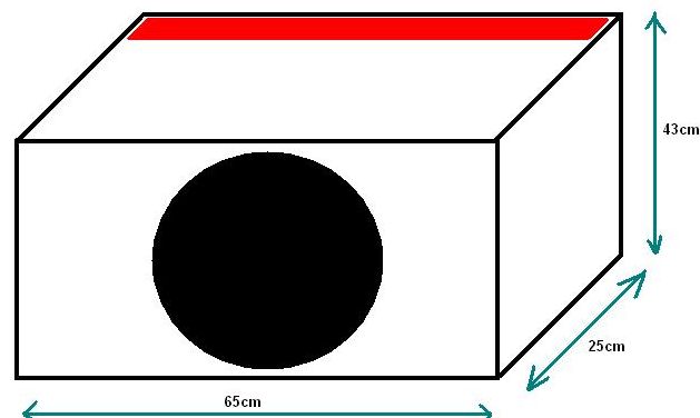

    Mam problem, musze przerobic skrzynke do eq dbx12r, tzn ma to byc b-r. Chodzi o to,ze wymiary w skrzynce przod-tyl nie moga przekraczac wiecej nic 26cm,a na boki(obojetne) okolo 70cm i na wysokosc(obojetne) kolo 50. Nie wiem jak umiescic b-r. Ile powinna miec skrzynka litrow??Slucham tylko rapu.

    Poszukaj na stronie producenta (pdf ),bo producent podaje kilka skrzyń w zależności od rodzaju basu jaki chcesz uzyskać .

    No wybralem Deep, ma 70 litrow. Powiedzcie mi ,czy b-r tak jak na rysunku tzn skierowany w gore i bedacy na calej szerokosci skrzynki bedzie oki??B-r ma dlugosc 22,5cm,a jaka szerokosc bym musial zrobic,zeby bylo dobrze?
