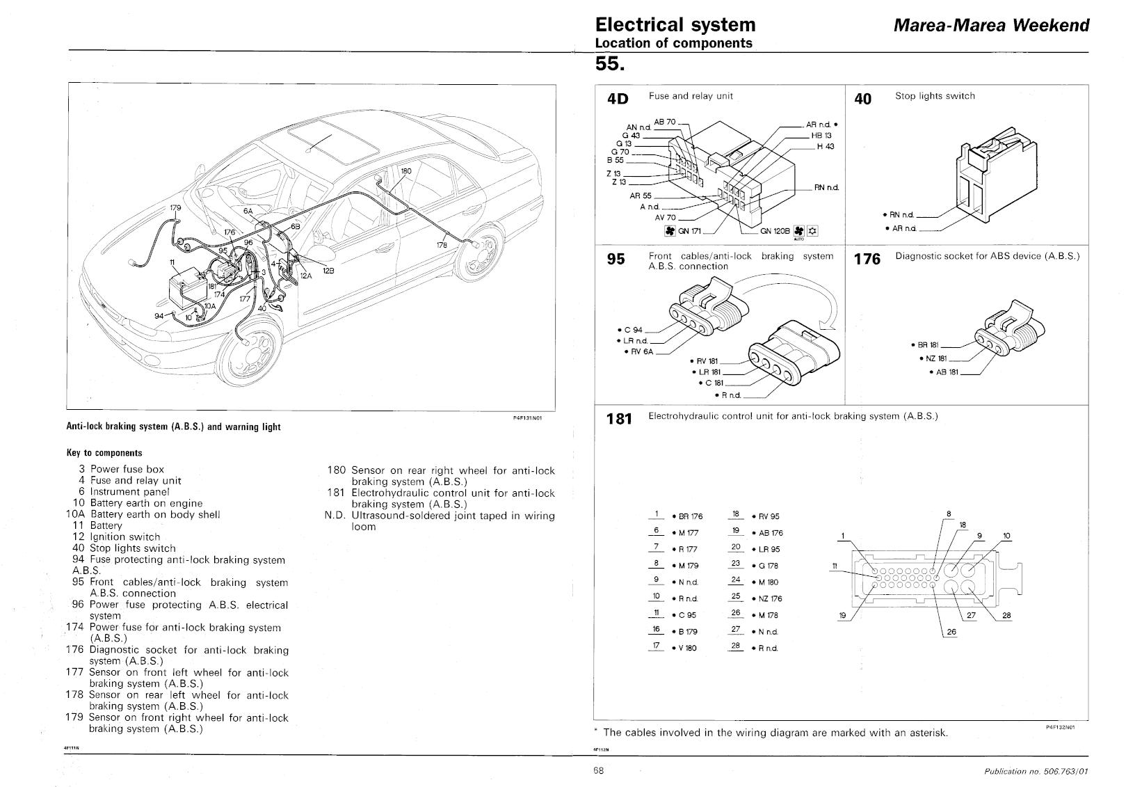

#1 3544556 08 Lut 2007 17:13 Arek84 Arek84 Poziom 16 #1 3544556 08 Lut 2007 17:13 Możliwe że układ jest taki sam w bravo.brava ale nie wiem dla tego głównie zależy mi na scemacie ABS do Fiat Marea Weekend 1,8 16v HLX
#2 4030015 28 Cze 2007 17:35 JacKu-71 JacKu-71 Poziom 13 Pomocny post? (0) #2 4030015 28 Cze 2007 17:35 W pierwszych 2 plikach są schematy ABS-u a w pozostałych 4 objaśnienia symboli. Załączniki: Fiat Marea ABS cz6.JPG Download (133.91 KB) Fiat Marea ABS cz5.JPG Download (181.5 KB) Fiat Marea ABS cz4.JPG Download (169.57 KB) Fiat Marea ABS cz3.JPG Download (170.43 KB) Fiat Marea ABS cz2.JPG Download (214.09 KB) Fiat Marea ABS cz1.jpg Download (282.58 KB)
