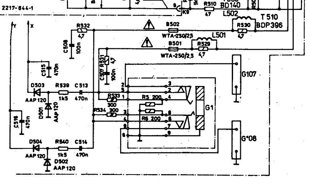

    Diora WS-354A, wymiana gniazda sluchawkowego z rozlaczaniem glosnikow.
    Orginalne gniazdo ma 6 wyprowadzen, wiec wyglada na to ze rozlaczane sa wszystkie podlaczenia (lewy, prawy, masa) - dodatkowo masa podlaczona jest dwocha opornikami z lewym i prawym kanalem.
    Problem w tym ze nie moge nigdzie znalezc takiego gniazda, za to znalazlem gniazdo z 4 wyprowadzeniami (w ktorym jedynie masa jest rozlaczana) - czy moge takie gniazdo zastosowac i w jaki sposob moglbym je zaadoptowac?

    takiemam.gif to schemat gniazda z rozlaczaniem jakie posiadam - wlasnie sie dopatrzylem ze ono wcale nie rozlacza masy tylko jeden z kanałów, przez co nie bedzie sie nadawac.
    sluchawy_ws354a.gif to wycinek z orginalnego schematu WS-354.
    Tylko jakie gniazdo moglbym teraz uzyc? Czy takie z dwoma rozwiernymi stykami moglbym tu jakos podpiac http://www.elfa.se/images/highres/h2886.jpg (rys. 14B)?

    Dlaczego trzeba bedzie wtedy sciszyc? I druga kwestia: te oznaczenia (1, ..., 6) którymi opisałeś te złącze - odnoszą się do tych oznaczeń (dwa rzędy oznaczeń) jedne po lewej, drugie po prawej stronie rysunku na orginalnym schemacie (bo na tym orginalnym jest np polaczenie 4 z lewego rzedu z 6 po prawej)?
    #6 3547883
    bubu1769
    Trzeba będzie ściszyć ponieważ w oryginalnym układzie sygnał po podłączeniu słuchawek szedł przez rezystory ograniczające jego moc, w układzie który podałem te rezystory nie są podłączone więc jak się podłączy słuchawki pójdzie na nie cała moc i mogą ulec uszkodzeniu. Co do drugiej kwestii oznaczenia które narysowałem odnoszą się do tych po lewej stronie. Najlepszym rozwiązaniem jest zamontowanie tego wejścia na oddzielnej płytce (może być uniwersalna tylko trzeba dobrze przemyśleć połączenia) i podłączenie obu płytek przewodami.
