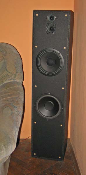

    Witam i o rade pytam :) Kupiłem niedawno kolumny Sony SS-E571V i dopiero po nie czasie sie dowiedziałem że ktoś "skopał" je dodając 2 dodatkowe basowe :/ Raz że założył głośniki 999 a dwa że do oryginalnych 6ohm Sony dołożył w szereg 8ohm. Teraz troche danych o kolumnach: 160w muzyczna, 8ohm, zestaw trójdrożny, zamknięte, wymiary zew. 108cm x 25cm x 23 Teraz o co mi chodzi... chce niskotonowe zastąpić głośnikami Tesli i mam 2 modele do wyboru a mianowicie TESLA TVM ARN ARN 6684 oraz TESLA ARN 188 03 4 http://www.tvm-valmez.cz/index.php?id=109&catit=59&catg=1 http://www.tvm-valmez.cz/index.php?id=109&catit=57&catg=1
    Głośniki będą łączone w szereg (4ohm) po dwa na kolumne. Rozważam też zrobić otwory bass-reflex z tyłu obudowy. Co myślicie o tej zmianie, jak to może zagrać???

    No więc tak: zmierz litraż tej obudowy(,pomnórz wym. wewn. w dm) na jednego arna 188 obudowa musi mieć 12-17 litrów(24-34l na 2) zestrój to 45Hz otwór 5-6cm,dł wyliczysz

    a nie możesz wywalić po prostu tych 999 , dziure czymś zasklepić tak aby pozostało to w oryginalnym konfigu ?
    wkładanie tam nowego głośnika będzie wymagało modyfikacji, czy pewnie nawet nowej zwroty, a to gra nie warta świeczki.

    Jeśli o litrarz chodzi myśle że wystarczy na te 2 Tesle. Z moich obliczeń wychodzi że pudła mają po ~41 litrów. Bardziej jestem skłonny kupić ARN 6684. Myślałem o bass-reflexie ale z tego co tu sporo czytałem o tych Teslach wychodzi że lepiej graja w zamknietych pudłach i chyba tak tez zrobie. Co do zaklejania otworów po tych głośnikach 999.... wolał bym jednak tego nie robić. Czytałem też troche o strojeniu obudów na daną częstotliwość.... ale qrna niebardzo łapie jak to zrobić, czym to sie je :( Byłbym bardzo wdzięczny za jasne wyjaśnienie mi tego.
    takero - wole wywalić wszystkie basowe i włożyć te Tesle. W sumie to i nie mam pewności czy te soniacze sa tam oryginalne... sa 6ohm-we a zwrotnica jest na 8ohm :idea:
    Jeśli włoże Tesle 4ohm-we połaczone w szereg to chyba powinno spasować ;)

    Jak chcesz coś robić to rób od początku, ta zwrota nijak nie będzie pasować, a całośc zagra jak duża qpa po prostu.
    Postaraj się doprowadzić te kolumny do stanu jak najbliższemu fabrycznemu i sprzedać, ew nic nie robić i sprzedać tak jak są :P
    Bo imho to nic z takich kombinacji nie wyjdzie dobrego...
    Przy okazji poczytaj nieco teorii bo widze że wiedza na ten temat kuleje u Ciebie.
