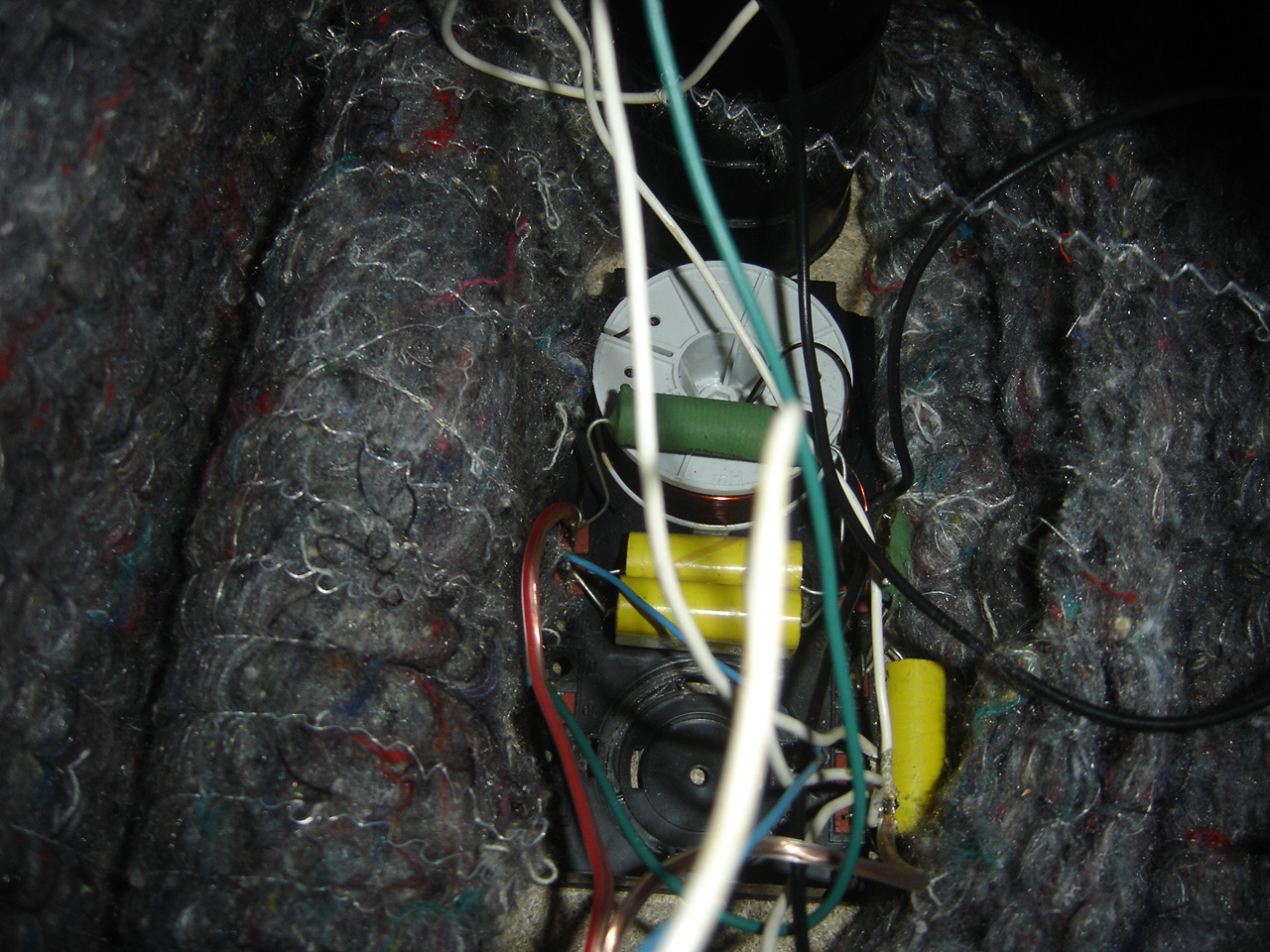

    acha. dobrze że napisałeś to zdanie. Więc tłumaczymy łopatologicznie: rozkręć kolumnę, podaj mi oznaczenia głośników i postaraj się rozrysować schemat zwrotnicy (albo zrobić jej dokładne zdjęcia) i podać wartości elementów. jak będę miał te informacje to pokombinujemy
  • #10 3546874
    piotr_igla
    OK obiecuje jutro rano bedziesz mial wszystkie dane :)

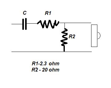

  • #12 3548159
    Kamil_153
    najprościej ujmująć ujmując: wsadż mniejszy kondensator niż jest (ten przez który idzie sygnał do wysokotonówki)np zamiast 4.7uF daj 3.3uF i tłumik -3dB
    tu masz schemat ,jest to tłumik -3dB dla głośnika 8 ohm i zakłdam że u Ciebie takowy jestGDWK i ciagle palaca sie cewka
    dodam że kiedyś miałem podobny problem w miltonach i to rozwiązanie pomogło a zmiany dżwięku były prawie nie odczuwalne

  • #14 3551490
    Kamil_153
    Tester - skoro twierdzisz ze tam jest żle zaprojektowana zwrotnica to chyba zmiana kondensatora nie pogorszy sprawy jeszcze bardziej, można też zostawić kondensator w spokoju a sam tłumik nie zmienia nic w czestotliwościach podziału,zmniejsza jedynie skuteczność głośnika jednocześnie zwiększając jego wytrzymałość mocową. I ja bym jednak radził zrobić tak jak piszę i przynajmniej ocalony będzie GDWK a różnice i tak cięzko będzie wyczuć
    Wiem że najprościej napisać :sprzedaj i kup coś innego ale takiej rady umie udzielić każdy,pytanie brzmiało jak zapobiec przepalaniu głosnika a nie czy sprzedać te kolumny.To tyle,weim że przydała by sie gruntowna przeróbka zwrotnicy ale puki co można zastosować środek dorażny w postaci tłumika[/img]

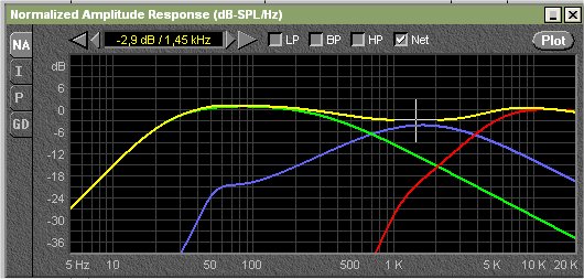

  • #29 3589733
    Arkadyo
    Polu$ napisał:
    a ja mam takie pytanie... czy takie odciecie tego STX'a bedzie wystarczajace?
    https://obrazki.elektroda.pl/49_1170242748.jpg
    (oczywiscie czerwona linia na wykresie to ten glosnik)
    Przy odcinaniu wysokotonowych podział musisz ustawić tak żeby punkt -3 db znajdował się przynajmniej dwie oktawy od fs tego przetwornika, czyli jeżeli fs tweetera wynosi np 1100hz to musisz tak ustawić podział żeby przy częstotliwości 3300hz wychodził podział na -3db. To takie niezbędne minimum dla wysokotonowych ale im więcej tym lepiej.
