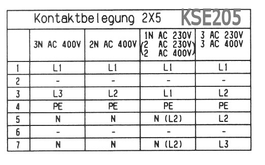

    otrzymałem płytę ceramiczną firmy"Miele"wraz ze sterownikiem typ.KSE205 i mam problem z podłączeniem napięcia.Bardzo będę wdzięczny za udzielenie mi fachowej porady.

    Napisz iloma fazami będzie zasilane i zrób fotkę listwy do której będzie podłączone napięcie.

  • #5 3550490
    plaset
    Wariant 3N AC 400
    1. faza
    3.Faza
    4.PE ochronny
    5. N zero
    7. N zero
    Ten wariant proponuje zastosować

    To jest normalna 4 elementowa (ceramiczna), moze miec 2 x podwojne w roznej konfiguracji.
    Indukcyjne jak dotychczas kontrolowane sa bezposrednio na plycie. Ten uklad kontrolny moze byc
    zainstalowany do 4m od plyty.(tzn kabel laczacy moze byc do 4m).
    Plaset - jestes pewien ze kol Darkan2 ma plyte z 400v elementami?

    Jeżeli ta płyta ma 4 pola grzewcze ,to najprawdopodobniej jedna faza zasila dwie płyty a druga faza pozostałe dwie + zero robocze.Napięcie zasilania elenentów grzejnych 230V. 3N AC 400 nie oznacza że grzałki pracują na 400V.
    Były kiedyś takie instalacje 127V (pomorze, śląsk) , na starszych kuchniach amicach (przed 2000r) były schematy konfiguracji do do tej sieci, niestety często mylono to z tzw. "siłą" i efekt był dla klienta bardzo kosztowny.

  • #8 3563042
    sztum
    Specjalista - sprzęt MIELE
    Zgodze sie jesli mowa o Amicach, jednak ta firma
    produkuje rowniez na potrzeby wyposazenia statkow.400V jest napieciem zasilajacym.Plyty grzejne, pralki, suszarki wszystko to posiada 400V elementy grzejne. Sam kiedys bez sprawdzenia uzylem taki element w domowej plycie. Zaskoczylo mnie troche bardzo slabe grzanie.

    CharlieC
