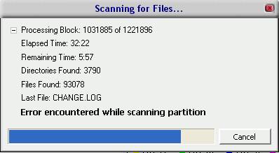

    Mam problem z dyskiem... Dysk ma 40GB i taka byla na nim partycja. Wczesniej mialem Windowsa 98SE, teraz zmienilem na xp. Dane pozostaly w FAT32. Mialem ok.30GB danych, po nastepnym uruchomieniu dane zniknely - przeanalizowalem dysk kilkoma programami i moj wniosek - partycja sama z siebie zmniejszyla sie do 32GB i teraz dane nie sa widoczne. One sa na dysku, bo we wlasciwosciach zajete jest wlasnie 30Gb tyle ile bylo... Mam program OER i on znajduje pliki, ok 90000, ale zanim dojdzie do konca szukania natrafia na miejsce gdzie gdzie partycja sie urywa - na tych 32Gb i pozniej pracuje wolno. Jak wczesniej bylo do konca 4min, to zrobilo sie 3dni :( Podczas szukania w tym programie wyskoczyl komunikat - pogrubiony w tym okienku: (ten tekst na dole)
    Jak odzyskać dane z partycji 40GB po zmniejszeniu do 32GB na Windows XP?
    Jak przerywa sie proces szukania to nie ma mozliosci skopiowania tych juz wyszukanych i tak wiekszosc danych mialbym odzyskane, wiec to by mnie ucieszlo, ale niestety widocznie proces musi dojsc do konca :(
    Czy da sie jakos skopiowac znalezione dotad pliki w tym programie? Nie usmiecha mi sie czekac kilka dni... a moze jest inny w ktorym tak sie da? A moze da sie odtworzyc ta partycje jakos??
    Doradzcie cos...

    Ten konkretny komunikat , to nic innego , jak tylko to że program natrafił na uszkodzenia struktury talerzy dysku , lub plików i teraz próbuje je poskładać/połączyć do kupy . Dlatego wydłuża się czas potrzebny na pełny odzysk . Być może po przejściu tych uszkodzeń przyspieszy ponownie . Jeśli przerwiesz ten proces , to możesz mieć odzyskane po kawałku każdego pliku . Większe pliki zapisywane są w wielu sektorach dysku .
    A tak wogóle , to radziłbym ci zastosować inny program do odzysku danych , chociażby darmowy PC Inspector . I to zanim ten który uzywasz obecnie nie narobi ci szkód w danych . Ja osobiście i nie tylko zresztą ja , nie mam do niego zaufania . Poza tym ma wiele niedociągnięć . Jest dziś już wiele lepszych i tańszych od niego programów . Chociażby wyżej wymieniony .
    Tak na marginesie , czy przy starcie/skanowaniu dysku , wykrył poprawnie system plików na partycji ( FAT32 ) , czy jest to RAW ?
