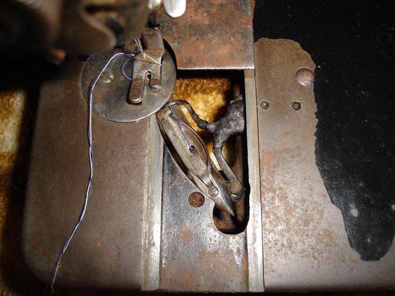

    mam jeszcze pytanie co do Starej maszyny do szycia Singer ale modelu nie mogę odczytać (zniszczony nr) czy można gdzieś jakies części dostać do takiego modelu? bo jedna część była kiedyś złamana później została pospawana ale nie nie jest to tak jak powinno być.... na drugim zdjęciu widać ta część spawaną (nie wiem jak to się fachowo nazywa)
    z góry dziękuje Pozdrawiam
    a orientuje się może ktoś z którego roku mniej więcej jest ta maszyna?? to tak z ciekawości pytam tylko

    Norwid
    Witam jeżeli chodzi o maszynę Siger 467 i jeżeli chodzi o ścieg to trzeba zwiększyć naprężenie nitki górnej a jeżeli od góry pętelkuje to czeba poluzować śrubeczki a co do śrubki to lepiej jej nie ruszaj bo to jest raczej blaszka metalowa a która trzymie bębenek :D ale uważaj z tym bębenkiem bo naprężenie nitki bębenka musi być mniejsze od naprężenia nitki górnej tylko wyreguluj tak aby ie pętelkowała! :D
