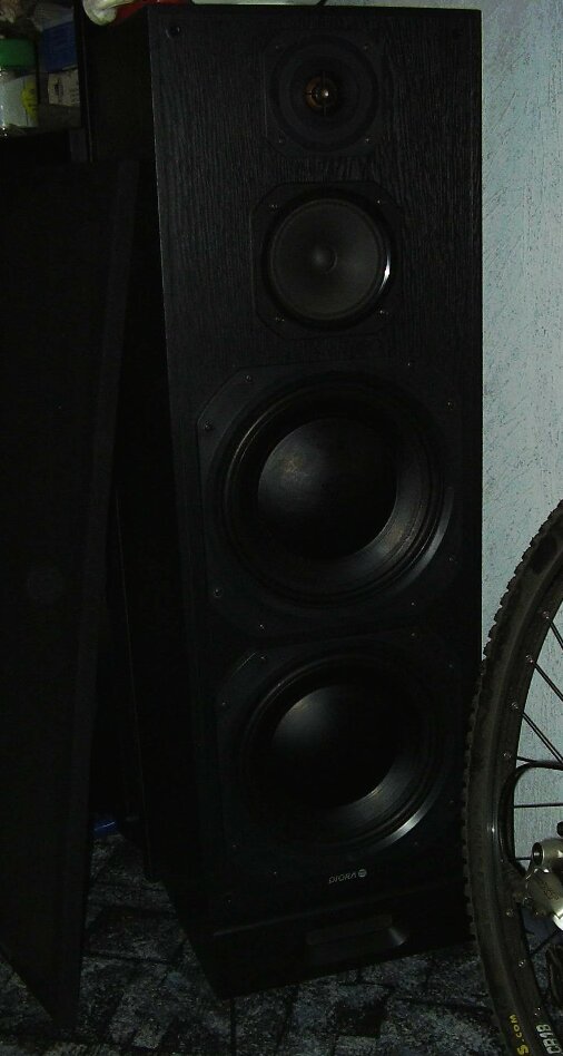

    Witam wszystkich. Posiadam kolumny Brendle Studio Monitor s-300 lecz w jednej z kolumn mam wklęśnięty środek głośnika niskotonowego - widać to dokładnie na zdjęciach i moje pytanie brzmi czy da rade jakoś to naprawić? I czy to w ogóle przeszkadza w graniu tego głośnika? Kolumny te są bardzo rzadko spotykane jedyne co mi się udało znaleźć to specyfikacja tegoż głośnika na niemieckiej stronie - http://www.hupra.com/75_gdn_info_EN.htm . Jeśli bym musiał kupić nowy głośnik to jaki byście mi mogli polecić? Dodam jeszcze, że kolumny te kupiłem za 140zł więc chyba nie przepłaciłem. Poniżej również zdjęcia samej kolumny. Jak myślicie czy są to dobre kolumny czy raczej nie? I czy cena 140zł była dobra? Krótka specyfikacja:

    w dzwieku nic to nieprzeszkadza i na niego niewpływa a jak chcesz to naprawic to musisz kupic najlepiej dwie kopułki o podobnej srednicy i wkleic nowe a te wywalic jak bedziesz chciał zmienic to kup dwie i wymien w drugiej kolumnie zeby sie nieruzniły
  • #3 3551322
    stanleymarc
    sprobuj odessac odkurzaczem tylko z wyczuciem (ja tak robilem wielokrotnie jak moj synek bardzo interesowal sie glosnikami) a jak sie nie uda to wymien kopulki

    Te kolumienki wyglądają na eksportową wersja łotewskiej Radiotehniki S-300 - podobnie zresztą robiła nasza Diora czy Tonsil w eksportowych produktach (pod nazwami MacWatts, Emerson, TLC itp.). Te kolumny mają niewysoką efektywność, ale grają "potężnym" dźwiękiem i są bardzo wytrzymałe mocowo.
    Kopułką niskotonowca nie musisz się przejmować - powygniatana wygląda nieciekawie ale nie popsuje raczej dźwięku (choć lejek membrany będzie trochę gorzej usztywniony). Jak pisali koledzy możesz spróbować naprostować ją odkurzaczem - ja przy mniejszych wgniecieniach pomagałem sobie taśmą izolacyjną (naklejamy środek paska i ostrożnie wyciągamy za oba końce - niestety przy tej metodzie może się zdarzyć, że wielowarstwowa powierzchnia z celulozy zacznie się rozłazić). Niestety w Twoim przypadku po wyprostowaniu i tak pozostaną widoczne załamania. Możesz spróbować zmienić kopułki na nowe - podobny rozmiar ma w swojej ofercie STX - C-160.

    140zł za obie kolumny z nieuszkodzonymi głośnikami (nie licząc wgniecionych kopułek w niskotonowcach), to moim zdaniem bardzo dobra cena. BSS może być np. skrótem od Brendle Studio i S-300 - nie wiem tego niestety.
    Co do wzmacniacza i zapalających się kontrolkach "overdrived" dla wysoko i niskotonowca - uważam, że to przester wzmacniacza. Czy nie podbijasz korektorem niskich i wysokich tonów, tudzież włączasz funkcję loudness? Zresztą w przypadku tego wzmacniacza łatwo się przekonać, gdyż ma wskaźniki wyserowania - jeśli podczas grania sygnał "dobija" do czerwonej diody, to znaczy, że wzmacniacz już się "kończy" i zaczyna mocno zniekształcać.

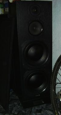

    Co do Radiotehniki - mam kolumny Diory ZgB 140-8-907 zbudowane właśnie na przetwornikach Radiotehniki. Niestety człowiek od którego je kupiłem zniszczył i pozbył się średniotonowców (zamiennie wstawiłem Tonsile GDM 12/60), spalił również cewkę jednego wysokotonowca i zastąpił inną. Oto zdjęcie jednej z tych kolumn:
