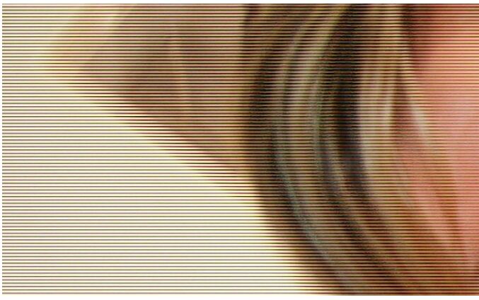

    Mam problem z aparatem samsung digimax s800, mianowicie po zrobieniu zdjęcia pojawiają się na nim pasy i nie są to pasy od uszkodzonej linii, tylko takie jakby to nazwać, zdjęcie pocięte i poprzesówane, lub coś w tym stylu.
    Foto w załączniku
    Proszę o szybką odpowiedź jeśli to możliwe i z góry dziękuje
    Janusz
    ___________________________
    A zapomniałem dodać, że przy zgaszonym świetle i włączonej lampie zdjęcia wychodzą ładne i takie jak powinny być

    Sprawdź, czy jest opcja filtru 50 lub 60 Hz od oświetlenia sztucznego. Ustaw na 50 Hz...

    miałem podobny problem tyle, że w digimax V50, oddałem aparat do serwisu bo był na gwarancji i w opisie naprawy było napisane "wymiana połączenia przy CCD"

    Ja tu widzę uszkodzenie matrycy z która nic nie da się zrobić.

    ... dodam od siebie , ze zaraz po wlaczeniu aparatu "PowerON" pasy sa bardzo szerokie (wrecz zdjecie jest przeswietlone - jakby mgła) a z biegiem czasu 3-5 min pasy powoli znikają i aparat robi zdjecia ok - podejrzewam jakis kondensatorek , tylko jaki ?! ....
  • #9 3853423
    sableeck
    Aparat nadaje się na serwis; raczej nic sie samemu nie poradzi. Matryca jest prześwietlana (zły dobór parametrów ekspozycji przez aparat). Usterka nagminna w tanich Olympusach (np FE210, X760)oraz często w Samsungach. Pracuję w sklepie z cyfrówkami... Aha, czy zdjęcie robione wieczorem lub w słabym oświetleniu nie wychodzi lepiej?

    witam jest to wina żle działającej przysłony w obiektywie najczęsciej usterka taka występuje po upadku lub uderzeniu aparatu.Przy nieprawidłowym działaniu (ae meter) który steruje przysłoną nie jest do końca otwierana i wystepuje taki objaw lub jest w jakiś sposób blokowana.Najczęsciej wystarczy rozebrać zespól migawki z przysłoną która znajduje sie w środku obiektywu przeczyścić i aparacik śmiga jak nowy.W pomieszczeniach ciemniejszych ten objaw występuje z znacznie mniejszyn nasileniem.Jest przy tym troszeczke pracy ale jest to do zrobienia.Pozdrawiam

    jesli dubiesz cos w aparatach to rozbierz go wyczysc optyke i ma smigac,tasme ktora laczy ccd nalezy przelutowac(zimne luty).ale to jest usterka po upadku aparatu takze oprocz czyszczenia nalezy to wszystko poustawiac na swoim miejscu
