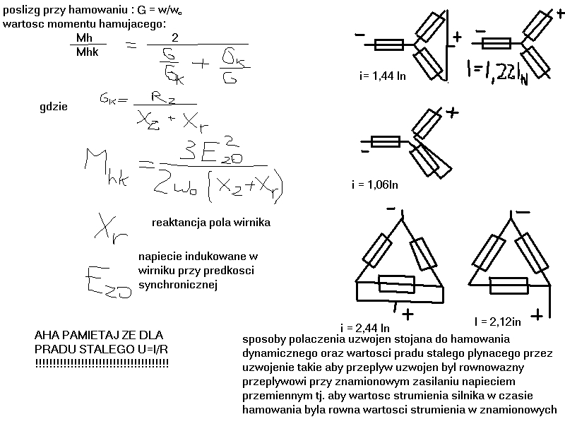

    Witam!
    Chcę sprawdzić jak takie hamowanie się spisze z silnikiem 3f 0,55KW z motoreduktorem.
    To jest napęd transportera rolkowego. Teraz po odłączeniu zasilania paleta jeszcze przejeżdża z kilka centymetrów.
    znalazłem post o tym temacie z rysunkiem
    Hamowanie prądem stałym silnika 3f 0,55kW z motoreduktorem - efektywność i zasilanie
    i teraz pytanie: Silnik oczywiście podłączony w gwiazdę. Czy sposób podłączenia prądu stałego przy prądach jak na rysunkach ma wpływ na efektywność hamowania?
    Prąd znamionowy silnika to ok 1,2 A. W szafce mam już zasilacz 24VDC dla elektroniki, który by spokojnie miał te 1,2A ale wydaje mi się, że taki silnik powinien być podłączony do osobnego zasilania 24VDC, aby nie było żadnych zniszczeń w elektronice - czy dobrze rozumiem.
    Czy to zasilanie 24VDC może być z zasilacza impulsowego, czy zastosować zwykłe trafo plus mostek prostowniczy.
    Dzięki za wskazówki
    Paweł

  • #4 3551786
    sharky13
    Posty: 58
    Ocena: 10
    witam
    Musiał byś zmienić całkowicie sterowanie tego silnika rozumiem ze sterowany jest ręcznie najszybciej zatrzymuje się w opcji pokazanej na rysunku (na dole po lewej) koszt takiego sterowania to cztery styczniki zasilacz DC i 3 knefle sterownicze zasilacz może być impulsowy

    Jeszcze tylko jedna uwaga. Przy włączaniu prądu stałego w uzwojenia niezależnie od jego wartości moment hamujący zawsze zależeć będzie od predkości wirnika i niestety najwięszą wartość ma dla wysokich obrotów. Tak więc najpierw wystapi silne uderzenie w przekładnie a wraz z malejącą prędkością moment będzie się zmniejszał. I tego się nie zmieni - albo skuteczny magnetyczny młotek albo efekty znikome. Rozwiązanie takie dobre jest przy napędach pasowych gdzie wystepuje poślizg ale kiepsko wygląda przeciążanie przekładni mechanicznych gdzie po drugiej stronie wisi jakaś obracająca się masa. Propozycja Artura 100 może na dłuższa metę być bardziej opłacala szczególnie gdy mówi o porównywalnych kosztach.

    SHARKY13 napisał rysunek na dole - pisałeś o tym gdzie jest I=1.06In ? - Te silniki a właściwie styczniki są sterowane ze sterownika PLC, więc czasy włączania/załączania to pełna dowolność - DLACZEGO 4 STYCZNIKI???

    Nie - nie ma trzymać statycznie. Wspomniałem tylko o tym hamulcu, ponieważ tak rozwiązany napęd działa już od kilku lat i nie ma żadnego problemu z przeciążeniem przekładni. Myślę więc, że jak zastosuję ten prąd stały nic się nie zużyje bardziej.
    W moim układzie praktycznie nie ma czasu na falownik. Cały czas przy zwykłym odłączeniu zasilania to ok 0,5 sek i przebyta droga przez paletę to ok 7cm.
    Chce trochę poeksperymentować, ponieważ sam nie wiem jak to wyjdzie - po odłączeniu zasilania dodatkowo będe musiał odczekać kilkadziesiąt ms, żeby się styki nie posklejały i później załączyć prąd staly na jakieś 0,5 sek.
    Sam jestem ciekaw, czy w tak krótkim czasie ten prąd stały spowoduje, że dodatkową drogę skrócę np do 3 cm.
    zastanawiam się tylko teraz, dlaczego różne sposoby podłączenia maja wpływ na efektywność hamowania i co z tymi 4 stycznikami co sharky13 napisał.
    Czy hamujący silnik może powodować jakieś przepięcia w zasilaczu 24VDC. - nie wiem, czy mogę to zasilić z tego samego zasilacza co sterownik PLC, czy jednak użyć inny.

    Dobrze - OK, może i falownik spokojnie da radę, ale przy tak krótkim czasie wyłączenia naturalna rzeczą jest, ze falownik również wprowadza pewne przeciążenie dla układu.
    Tak jak napisałem - w moim układzie jest sterownik PLC i żadnych czasówek nie będzie. Dodaje jedno trafo i po jednym styczniku do każdego układu. - Jeżeli ktoś ma falowniki na silniki 0,55KW za ok 80 pln to zapraszam. :)
    Wszyscy się uparli na ten falownik a ja proszę o pomoc przy tym prądzie stałym
    Pozdrawiam i dziękuje za merytoryczne wskazówki.
    Scharky13 napisał 4 styczniki - wydaje mi się, że są one potrzebne właśnie w układzie (2 kolumna od lewej drugi rysunek od góry). Jeżeli chcę prąd stały załatwić jednym stycznikiem (chyba układ pierwsza kolumna od lewej pierwszy u góry) to czy można określić o ile mniej efektywne jest to hamowanie.
    Dlaczego np wersja Scharky13 jest najbardziej efektywna??

    Przy DC zawsze jest uderzenie momentu hamującego bo jest on tym wyższy im wyższa prędkość silnika, a na postoju jest znikomy,może 2 stopnie hamowania DC 6/24V.
    Zasilanie RACZej osobne bo silnik z DC strasznie indukuje?
    Zresztą jak będziesz miał osobne zasilanie to możesz mieć dowolne , albo regulator o narastającym napięciu.
    A nie bierzesz pod uwagę hamowania przeciwprądem jest łagodniejsz od DC i trzyma do końca, tylko trzeba uważać żeby do tyłu nie przekręcic silnika.

    Moment hamujący jest taki jak charakterystyka silnika (moment-obroty ).

    Spotkałem dwa rozwiązania hamowania prądem stałym:
    1-trafo obniża napięcie np. do 110VAC + mostek prostowniczy + stycznik do podania zasilania na kilka (np. 6 ) silników połączonych w gwiazdę.
    Czas sterowania ustawiany na czasówce.
    2-stycznik + elektronika (tyrystor ze sterowaniem
    fazowym) z regulacją czasu pracy.
  • #17 3557926

    Silnik ma rezystancje uzwojenia ok 1 om połączone 2 uzwojenia szeregowo daje 2 om przy 110V daje 55A .
    Przegrzanie uzwojeń ???
    A czy nie łatwiej cofnąć krańcówke tak żeby paleta stawała w dobrym miejscu?

    Zakładając jednak, że rezystancja dwóch uzwojeń szeregowo to ok 2 Om, a prąd wg opisu z pierwszego postu powinien być 1,22In czyli ok 1,5A wynika, że napięcie prądu stałego powinno mieć 3V - TYLKO ??? - jeżeli oczywiście używam jednego silnika.

    Otrzymałem do badań regulowany zasilacz napięcia stałego 0-60V.
    Prąd znamionowy silnik to ok 1,2 Amp = 0,55kW.
    Jestem bardzo mile zaskoczony skutecznością takiego hamowania.
    Do badań miałem paletę o wadze 1000 kg i załączałem napięcie stałe po ok 8 ms od momentu rozłączenia stycznika 3f i hamowałem przez ok 1,5 sekundy.
    Paleta zatrzymywała się aż o 19 cm bliżej niż bez hamowania. Ostatecznie ustaliłem wartość 40VDC co daje mi prąd praktycznie znamionowy a droga hamowania to 8 cm a nie 24 (bez pr stałego).
    Pytanie teraz brzmi, czy jest ktoś w PL co wykona na zamówienie zasilacz napięcia stałego 40VDC o obciążalności ok. 9A.
