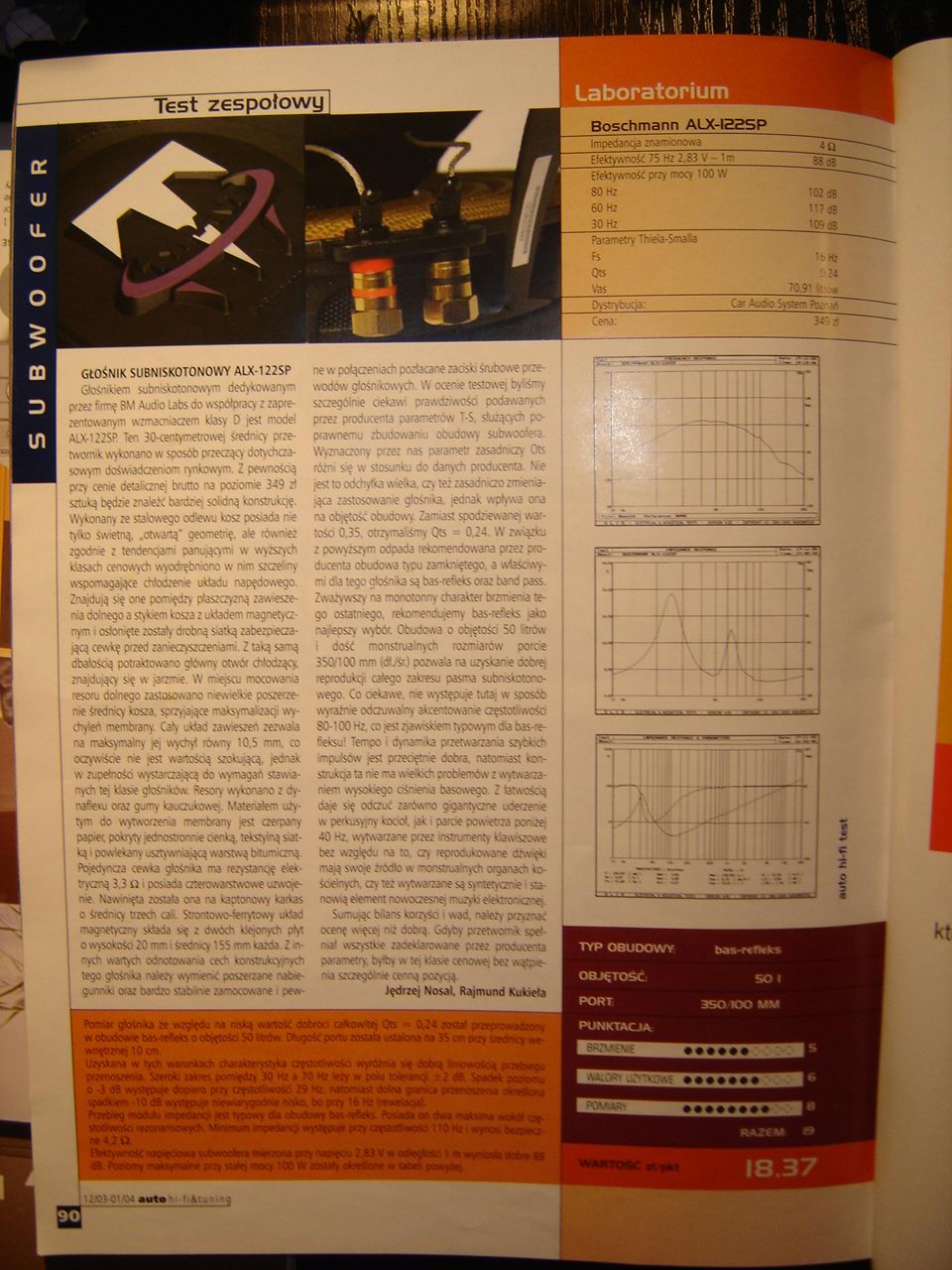

    polecałbym Ci dozbierać do 200zł i kupić Boschmanna ALX 122SP
    jest to najlepszy głośnik w tym przedziale cenowym glośnik ten był wiele razy omawiany
    dodatkowo zalączam test tego glośnika
    Który z tanich subwooferów wybrać?
