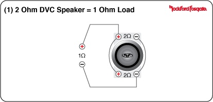

    chcialbym zlozyc jakis pozadny zestaw tzn. subwoofer w skrzyni zamknietej i wzmacniacz.

    mam tego carpowera i wyjdzie wtedy 1x500W RMS po zmostkowaniu, bede mial jeden kabel + i jeden - , jesli go podłącze do woofera to rozumiec mam przez to, ze obnizy sie moc wtedy na wzmacniaczu o polowe, gdyz glosniki maja po 2ohm'y i podlaczam tak jak na tym gif'ie? i bedzie ok?

    Tak jeśli podłączysz tak jak na rysunku i pod mostek będzie dobrze.

    ok, druga opcja byla taka iz podlaczalo sie odwrotnie, tak jak na tym rysunku, czy naprawde jest to jakas roznica, czy sie najpierw podlaczy plus do plusa i minus do minusa lub odwrotnie a potem, zlaczy pozostale wolne koncowki ze soba? jak to jest naprawde? i jesli mam te 1x500W RMS ze wzmacniacza, podlaczone do glosnika dwucewkowego grającego na 2ohm to jest wtedy jaka moc? 1x500W@4ohm ze wzmacniacza przechodzi na 2x250W@4ohm czy 2Ohm? i nadal jest to odczuwalne jak 1x500W? czy jak mam to rozumiec, bo jesli jest kicha to wole chyba miec glosnik jednocewkowy, prosze o rade koncowa.

    Nie radze podłączac głośnika pod żadne inne impedancje niż 4 ohm ponieważ wzmak w mostku jest stabilny tylko w 4ohm

    na tym rysunku jest podlaczenie rownolegle czyli wychodzi 1ohm. gdy tak podlaczysz pod wzmaka co jest stabilny tylko na 4ohm to tak jakbys mu zafundowal zwarcie!!!

    zwarcie? nie powiedzialbym. wzmacniacz poprostu bardzo szybko bedzie nabierał na cieple az w koncu sie spali. zwarcie to okolice 0,1ohma
