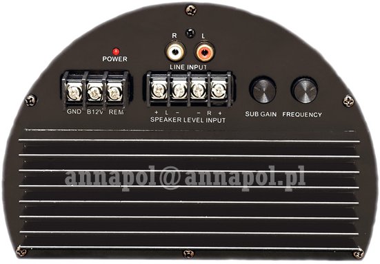

    Zastanawia mnie podłączenie tuby aktywnej są tam dwa wejścia na cincze to na to wychodzi że z wbudowanego wzmacniacza mam dwa wyjścia do podłączenia głośników?? bo po co dwa kanały do zasilenia jednego głośnika...
    i czy kupno tej tuby może przynieść jakąść przyjemność z umieszczenia ją w bagażniku i odsłuchu, mam sedana bass napewno będzie bo bagażnik jest obity (ścianki) grubym filcem.
    mają one technologie wzmacniacza typu mosfet czyli chyba taki stosuje się w radiach samochodowych sony, czy ten wzmacniacz jest przystosowany do tej tuby, wiem , że to nie ideał ale napewno dobry początek
    Tak pozatym nie mam wkładu finansowego na rozbudowe car audio
    wiem że zaraz będziecie wymieniac znane firmy, ale ja chce miec taką na która mie stać i dobrze gra.

    Tuba to złooooooooooo....skrzynia basowa zrobiona z mdf tylko i wylacznie tuba jest zrobiona z papiaeru a papier tlumi bass wiec wychodzi bum bum bum a niei buuuuuuuuuuuu buuuuuuuuuuuuu buuuuuuuuuuu tak jak ze skrzyni basowej...daruj sobie to...powiedz ile masz funduszy na to i czy wogole masz jakis porzadny system przedni...zaczyna sie od przodu a pozneij jak juz przod jest wpelni zrobiony czyli system glosnikow 165 mm czyli woofer(midbass) + tweeter(wysokotonowy) + zwrotnica do ego dystans mdf pod woofer i wyglusozne drzwi pozneij dopieor robi sie jakis subwoofer...

    ale cały czas mnie zastanawia po co tubie dwa kanały doprowadzające dzwięk prosze o małą lekcje w podłączeniu tego cuda

    przód to podstawa, tyle razy to było wałkowane że ręce opadają...wiele ludzi od zlej strony zaczyna...trza zrobic porzadnie przod pozniejsie bawic w mocniejsze doznania... kanal lewy i kanal prawy zawsze tak jest z rada z tylu tez Ci wychodzi para lewy i prawy sygnalowy...zeby bylo stereo

    Chce to zrozumieć. do tuby jest potrzebny 1 kanał - + i 1 kanał-+
    to w sumie mam zasilenie na dwa głośniki? a czemu jeden nie wystarczy kanał przeciez i tak gra jeden głosnik
    Tuba gra stereo (do tego nie są potrzebne dwa głośniki)
    mono znaczy jeden??
    Prosze mi to jakoś prosto wytłumaczyć !!

    o to chodzi, że jak dajmy na to bas leci w lewym kanale, a potem w prawym to tuba odtworzy ci obydwa dźwięki(i tak bas nie jest zbyt ikerunkowy) przez co będzie grało-uzupełniało pasmo normalnie na obydwa kanały w systemie stereo, a nie tylko dla 1 kanału

    tuba jest monofoniczna, ale tutaj chodzi o rownowage...elektronik nie jestem nie umiem jakos tego fachowo wytlumaczyc...
